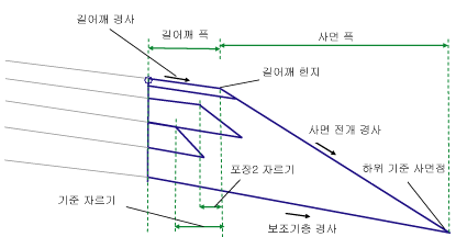

부착점에서 외향으로 지정된 길어깨 폭 및 기본 길어깨 경사에 해당하는 길어깨의 정지 계획선이 삽입됩니다. 보조기층 링크는 정지 계획선 아래의 보조기층 깊이에서 시작되는 부착점에서 삽입됩니다.
고정 경사(사면 경사 유지 = 참) 또는 고정 폭(사면 경사 유지 = 거짓)을 사용하여 길어깨 사면 링크가 삽입될 수 있습니다. 고정 경사를 사용하면 사면 링크는 보조기층 링크와 교차할 때까지 길어깨의 외부 모서리에서 확장되고 그렇지 않은 경우 사면 전개 폭에 대해 보조기층이 길어깨 외부 모서리를 초과하여 확장되고 사면 링크가 보조기층 끝에 연결됩니다.

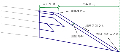

표토 재료를 "양수" 값으로 설정하면 새 재료층이 사면 링크 바로 아래의 지정된 두께에 삽입됩니다. 두께는 길어깨 사면 링크에 수직으로 측정됩니다. 이 도면층은 길어깨 맨 위 도면층에서 맨 아래의 노상 사면 링크까지 확장됩니다. 새 도면층 때문에 길어깨 맨 위 도면층의 폭이 다음 그림과 같이 조정됩니다.

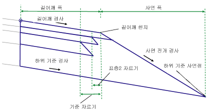

표층1, 표층2 및 기층 지표면 링크는 길어깨 사면 링크와 교차할 때까지 지정된 깊이에서 정지 계획선과 평행하여 삽입됩니다.

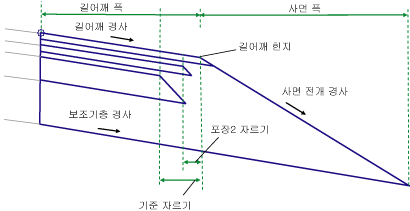

위의 자르기 값을 양수 값으로 설정하면 해당 재료의 맨 위가 이 값만큼 줄어들고 사면 경사와 같은 재료 측면 경사를 사용하여 맨 아래 링크가 파생됩니다.
또한 "표층1과 표층2 사이의 간격" 및/또는 "표층2와 기층 사이의 간격"을 양수 값으로 설정하면 아래 그림과 같이 해당 도면층이 이 간격만큼 떨어집니다.
표층1/표층2 및/또는 표층2/기층 사이의 간격을 0으로 설정하면 횡단구성요소가 아래 그림과 같이 그려집니다.
하위 도면층의 자르기 값을 0으로 설정할 경우 이 횡단구성요소는 선택적 표토 정렬을 사용하는 모두 확장된 길어깨 횡단구성요소와 비슷합니다.
