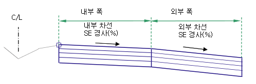

이 횡단구성요소는 내부 및 외부 차선의 아래쪽 경사가 다른 복구된 도로의 주행 차선에 대한 횡단 표현을 작성합니다.
이 횡단구성요소는 분할되고 복구된 고속도로의 내부 차선에 사용됩니다. 포장 구조물은 Autodesk Civil 3D 사용자 안내서 도움말의 "포장된 횡단의 포장 구조물"에 설명된 표준을 따릅니다.
부착점은 정지 계획선 지표면에 있는 차선의 내부 모서리에 있습니다. 이 구성요소는 왼쪽 또는 오른쪽 측면에 부착될 수 있습니다.

이 횡단구성요소는 경사가 다른 외부 차선과 내부 차선 세트를 작성합니다. 내부 차선은 내부 차선 편경사를 사용하여 부착점에서 바깥쪽에 삽입됩니다. 측점에서 편경사가 정의되어 있지 않은 경우 기본 내부 경사(%) 값이 사용됩니다. 외부 차선은 외부 차선 편경사 또는 기본 외부 경사(%)를 사용하여 내부 차선의 끝에서 바깥쪽에 삽입됩니다.
코리더 모델링 중 간격띄우기 수평 선형 이름이 폭에 지정되면 차선 폭이 선형의 간격띄우기와 일치하도록 변경됩니다.
배치 모드에서 이 횡단구성요소는 기본 경사(%)의 지정된 폭 및 깊이에 대한 마감, 기층 및 보조기층 링크를 표시합니다.
