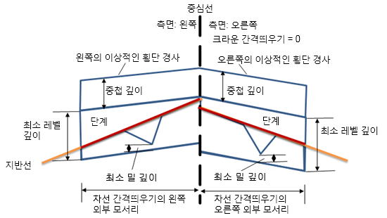

이 횡단구성요소는 크라운된 기존 도로에 필요에 따라 레벨링 및 밀링 도면층을 추가하여 오버레이 도면층을 추가합니다.
부착점은 계획선 횡단 경사가 있는 오버레이 도면층의 크라운 점입니다.

이 오버레이 도면층은 플래핑이 경사 공차 내에 적용되었다고 가정합니다. 크라운에서의 표고가 도로의 두 측면을 충족합니다.
| 점, 링크 또는 쉐이프 | 코드 | 설명 |
| P1, | Crown | 오버레이 맨 위에 대한 크라운 점 |
| P2, P3 | EOV | 정지 계획선에 대한 오버레이의 모서리 |
| P4 | Crown_Overlay | 오버레이 맨 아래에 대한 크라운 점 |
| P5, P6 | EOV_Overlay | 도로의 왼쪽 및 오른쪽 측면에 대한 오버레이 맨 아래의 모서리 |
| P7 | Crown_Milling | 밀링 맨 위에 대한 크라운 점 |
| P8,P9 | EOV_Milling | 도로의 오른쪽 및 왼쪽 측면에 대한 밀링의 모서리 |
| L1, L2 | 맨 위, 포장 | 도로의 왼쪽 및 오른쪽 측면에 대한 오버레이 맨 위 |
| L3, L4, L5, L6 | 오버레이 | 도로의 왼쪽 및 오른쪽 측면에 대한 오버레이 링크 |
| L7, L8 | 레벨링, 밀링, 기준 | 밀링 도면층에 대한 링크 |
| L9, L10 | 단계 | 도로의 왼쪽 및 오른쪽 측면에 대한 레벨링 링크 |
| L11, L12 | Mill | 도로의 왼쪽 및 오른쪽 측면에 대한 밀링 링크 |
| S1 | 오버레이 | 오버레이 맨 위와 맨 아래 사이의 영역 |
| S2 | 단계 | 레벨링 맨 위와 맨 아래 사이의 영역 |
| S3 | Mill | 밀링 맨 위와 맨 아래 사이의 영역 |
