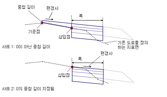

이 횡단구성요소는 기존 도로의 한쪽을 중첩하고 외부 주행 차선에 대해 정의된 편경사를 사용하여 하나 이상의 주행 차선을 모서리에 추가합니다.
부착점은 중첩 깊이가 0이 아닌 경우 중첩 도면층 맨 위의 내부 모서리에 있고, 중첩 깊이가 0인 경우 확장 차선 정지 계획선의 내부 모서리에 있습니다.

현재 조정 선형의 선형 특성에서 외부 차선 편경사를 가져오며 기준점 간격띄우기의 기존 지표면 표고가 결정됩니다.
중첩 깊이를 0이 아닌 값으로 지정하면 기준점에서 중첩 깊이가 적용됩니다. 중첩 도면층의 맨 위가 편경사의 삽입점 간격띄우기로 확장되고 기준점과 삽입점 간의 기존 지표면 위에 링크를 겹치고 양쪽 끝에 수직 링크를 추가하여 중첩 쉐이프를 닫습니다. 확장 차선은 지정된 폭에 대한 편경사로 중첩 지표면의 모서리에서 외향으로 확장됩니다.
중첩 깊이가 0이면 지정된 폭에 대한 편경사로 기존 도면층의 삽입점 간격띄우기에서 외향으로 확장 차선이 확장됩니다.
포장 도면층의 양쪽 끝이 수직 링크로 닫힙니다. 보조기층 내부 모서리에서 기존 지표면까지 단일 수직 링크가 표시됩니다.

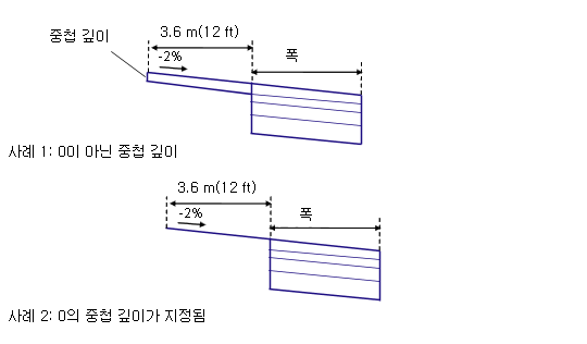

배치 모드에서 이 횡단구성요소는 편리한 임의의 점에 연결될 수 있습니다. 폭 3.6m 또는 12ft로 균일한 깊이의 중첩 도면층이 표시되고 경사 -2%로 확장됩니다. 중첩 깊이가 0이면 중첩이 단일 링크로 표시됩니다. 확장 차선은 경사 -2%로 중첩 모서리에서 확장됩니다.
코리더 모델링 모드에서 사용할 경우 선택한 기준점, 삽입점, 편경사 및 기존 지표면에 맞게 쉐이프가 조정됩니다.
