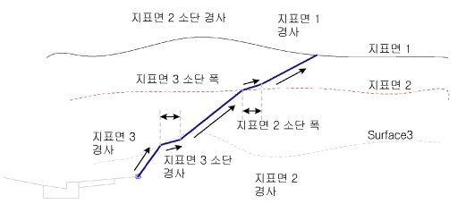

이 횡단구성요소를 사용하면 각 재료 유형에 대해 세 개의 지표면 도면층 및 절토 경사를 지정할 수 있습니다.
유형 간에 변환할 때 소단을 삽입할 수도 있습니다.
부착점은 초기 절토 또는 성토 경사의 내부 모서리에 있습니다. 이 구성요소는 왼쪽 또는 오른쪽 측면에 부착될 수 있습니다.
주석: 모든 치수는 다른 설명이 없는 한 미터 또는 피트 단위로 되어 있습니다. 모든 경사는 “%” 기호와 함께 퍼센트 경사로 표시되지 않는 한 종횡비 양식(예: 4 : 1)입니다.

성토 환경에서 사면 링크는 지표면 1에 대한 성토 경사 입력 매개변수를 기준으로 하는 경사로 삽입됩니다. 절토에서 횡단구성요소는 먼저 지표면 3 경사를 적용하고 교차로가 있는지 확인하여 지표면 3 아래에 있는지 검사하여 확인합니다. 이 프로세스를 추가 지표면 각각에 대해 반복합니다. 선택적으로 지표면 변경 시 지표면 사이에 선택적 변환을 추가할 수 있습니다. 교차된 지표면의 소단 폭 및 경사만 사용됩니다.
Civil 3D 2010 및 이전 버전에서는 재료 두께 매개변수가 수직으로 측정되었습니다. Civil 3D 2011 및 이후 버전에서는 이 매개변수가 링크에 수직으로 측정됩니다. 따라서 Civil 3D 2010 및 이전 버전에서 작성된 이러한 횡단구성요소가 포함된 도면을 Civil 3D 2011 및 이후 버전에서 연 다음 코리더를 재작성하면 이 매개변수는 새 동작이 반영되도록 변경됩니다. 이 횡단구성요소를 사용하는 모든 토량 보고서는 새 동작이 반영되도록 업데이트됩니다.
이 횡단구성요소는 지표면 1 경사 및 성토 경사에 대한 입력 매개변수를 사용하여 배치 모드로 표시됩니다.
