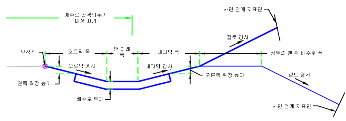

SideSlopeCutDitch 횡단구성요소는 링크를 삽입하여 선택적 배수로와 절토 및 성토에 대한 사면 전개를 작성합니다.
부착점은 초기 절토 또는 성토 경사의 내부 모서리에 있습니다. 이 구성요소는 왼쪽 또는 오른쪽 측면에 부착될 수 있습니다.

초기 힌지점은 부착점에 설정되어 있습니다. 힌지점 표고를 대상 지표면과 비교하여 횡단이 절토 또는 성토 조건에 있는지 확인합니다.
매개변수에 배수로가 필요한 경우 입력 매개변수를 사용하여 배수로가 작성됩니다. 배수로 생략 대상이 있는 경우 배수로가 작성되지 않습니다. 배수로 라이닝은 배수로 두께가 0보다 크면 작성됩니다. 배수로가 성토에 있는 경우 성토의 맨 위 배수로 폭이 적용됩니다.
배수로 힌지점을 대상 지표면과 비교하여 횡단이 절토 또는 성토 조건에 있는지 확인합니다. 그런 다음 적절한 성토 경사 및 절토 경사를 사용하여 사면 링크가 작성됩니다.
배수로가 필요하지 않은 경우 적절한 성토 경사 및 절토 경사를 사용하여 사면 링크가 작성됩니다.
배치 모드에서 이 횡단구성요소는 초기 성토 경사를 5 단위값으로 그립니다.
