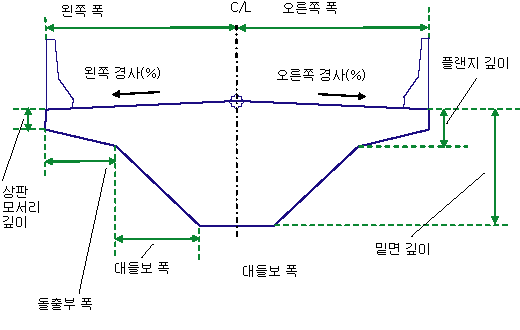

이 횡단구성요소는 선택적 반장벽이 있는 단순 상자 대들보 교량 쉐이프를 작성합니다.
부착점은 교량 상판 정지 계획선의 중심선에 있습니다. 교량 횡단은 왼쪽 및 오른쪽 측면으로 작성됩니다.

왼쪽 폭 |
교량 상판 왼쪽 측면의 폭입니다. |
숫자, 양수 |
5.34m 17.8ft |
오른쪽 폭 |
교량 상판 오른쪽 측면의 폭입니다. |
숫자, 양수 |
5.34m 17.8ft |
왼쪽 - 편경사 사용 |
교량 왼쪽에 편경사를 사용하도록 지정합니다. |
옵션 리스트: 아니오, 내부 차선 경사, 외부 차선 경사 |
외부 차선 경사 |
기본 왼쪽 경사 |
편경사가 지정되지 않은 경우 교량 왼쪽에 기본 경사를 지정합니다. |
숫자 |
-2.0% |
오른쪽 - 편경사 사용 |
교량 오른쪽에 편경사를 사용하도록 지정합니다. |
외부 차선 경사 |
기본 오른쪽 경사 |
편경사가 지정되지 않은 경우 교량 오른쪽에 기본 경사를 지정합니다. |
숫자 |
-2.0% |
밑면 깊이 |
교량 상판 모서리에서 밑면까지의 수직 거리입니다. |
숫자, 양수 |
2.0m 6.67ft |
모서리 깊이 |
모서리의 교량 상판 두께입니다. |
숫자, 양수 |
0.150m 0.5ft |
플랜지 깊이 |
교량 상판 모서리에서 플랜지 루트까지의 수직 거리입니다. |
숫자, 양수 |
0.300m 1.0ft |
돌출부 폭 |
돌출부의 폭입니다. |
숫자, 양수 |
1.2m 4.0ft |
대들보 폭 |
대들보의 폭입니다. |
숫자, 양수 |
2.0m 6.67ft |
장벽 포함 장벽 생략 |
교량 상판의 각 측면에 대한 장벽을 포함하거나 생략합니다. |
포함/생략 |
포함 |

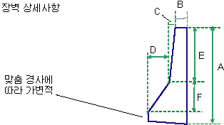

장벽 A(mm 또는 인치) |
중앙분리대 중심의 장벽 높이입니다. |
숫자, 양수 |
810mm 32in |
장벽 B(mm 또는 인치) |
다이어그램에 표시된 대로 |
숫자, 양수 |
131mm 4.5in |
장벽 C(mm 또는 인치) |
다이어그램에 표시된 대로 |
숫자, 양수 |
59mm 2in |
장벽 D(mm 또는 인치) |
다이어그램에 표시된 대로 |
숫자, 양수 |
125mm 5in |
장벽 E(mm 또는 인치) |
다이어그램에 표시된 대로 |
숫자, 양수 |
557mm 22in |
장벽 F(mm 또는 인치) |
다이어그램에 표시된 대로 |
숫자, 양수 |
178mm 7in |

이 횡단구성요소는 지정된 입력 매개변수 값을 기반으로 교량 상판과 아래 구조물에 대한 링크를 작성합니다. 편경사에서는 일부 구조물이 회전하지 않을 수 있습니다. 밑면 깊이는 교량 아래쪽의 상판 맨 위 모서리에서 지정된 값으로 유지되며 대들보 높이가 상판 루트의 위쪽에서 조정됩니다.
장벽 포함이 True인 경우, 뉴저지 장벽 횡단이 상판의 왼쪽 및 오른쪽 모서리에 추가됩니다. 장벽 맨 아래의 경사는 상판 경사와 일치하도록 조정됩니다.
