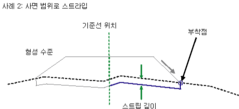

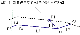

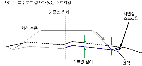

이 횡단구성요소는 지정된 지표면 아래의 스트립 도면층 맨 아래를 정의하는 평행 링크를 삽입합니다. 스트립을 내리막이 있는 지반선까지 확장하는 옵션을 아니오로 설정한 경우 스트립은 입력 매개변수에 지정된 깊이 값이 있는 수직 링크를 사용하여 지정된 지표면의 부착점에서 시작합니다. 이 수직 링크의 맨 아래에서 지정된 지표면에 평행하는 일련의 링크는 표준횡단의 기준선 위치까지 내향으로 삽입됩니다. 스트립을 지반선까지 확장하는 옵션을 예로 설정한 경우 이 새 링크의 맨 아래와 지정된 지반선 간의 표고 차가 "스트립 깊이"와 같아질 때까지 부착점에서 링크는 지정된 오르막을 사용하여 삽입됩니다. 이 점에서 지정된 지표면과 평행하는 일련의 링크는 표준횡단의 기준선 위치까지 내향으로 삽입됩니다. 또한 지반선에 대한 사면 전개에 또 다른 링크가 외향으로 추가됩니다.
배치 모드에서 이 횡단구성요소는 부착점 아래에 수평선을 기준선 위치를 향해 삽입합니다. 이 링크는 "스트립 깊이"와 동일한 깊이로 부착점에서 삽입됩니다.
스트립 링크를 지표면까지 확장하는 옵션을 선택한 경우 앞에서 설명한 것처럼 스트립 깊이에 대한 지정된 경사 값이 있는 오르막 링크가 먼저 삽입된 다음, 수평 링크가 추가됩니다. 또한 지정된 오르막이 있는 스크립 링크의 외부 맨 아래에서 횡단구성요소 부착점과 동일한 표고까지 내리막 링크가 외향으로 추가됩니다.
다음 테이블에는 이 횡단구성요소에 대해 코드가 지정된 점, 링크 및 쉐이프 코드가 나열되어 있습니다. 이 횡단구성요소에 대해 코드가 지정되지 않은 점, 링크 및 쉐이프 코드는 이 테이블에 포함되어 있지 않습니다.
| 점/링크 | 코드 | 설명 |
| P3 | Daylight_Strip (경우 1에만 허용) | 스트립 내리막 링크의 사면 전개점입니다. |
| L1 | Foreslope_Stripping (경우 1에만 허용) | 되메우기를 정의하는 스트립 오르막 링크입니다. |
| L2, L3, L4… Ln | Stripping | 스트립 링크 |
