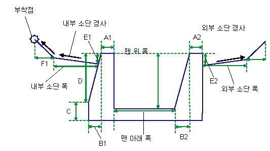

이 횡단구성요소는 구조물의 내부 및 외부에 선택적 소단 및 내리막이 있는 배수로 구조물을 작성합니다.
부착점은 선택적 내부 소단의 맨 안쪽 점입니다. 내부 소단이 생략될 경우 부착점은 배수로 구조물 내벽의 맨 안쪽 점에 있습니다.
주석: 모든 치수는 다른 설명이 없는 한 미터 또는 피트 단위로 되어 있습니다. 모든 경사는 "%" 부호가 붙은 퍼센트 경사로 지정되지 않는 한 폭/높이 형식(예: 4 : 1)으로 나타냅니다.

이 섹션에서는 도면의 지표면, 선형 또는 종단 객체와 같은 하나 이상의 대상 객체에 매핑할 수 있는 이 횡단구성요소의 매개변수를 나열합니다. 자세한 내용은 코리더 대상을 지정하려면을 참고하십시오.
대상 매개변수: 없음
이 횡단구성요소는 그림과 같이 배수로 구조물의 쉐이프를 작성합니다. 소단 및 오르막 링크를 생략하려면 해당 폭 매개변수에 0(영)을 입력합니다.
배치 모드에서 이 횡단구성요소는 입력 매개변수를 사용하여 정의할 때 부착점에서 시작하여 그립니다.
