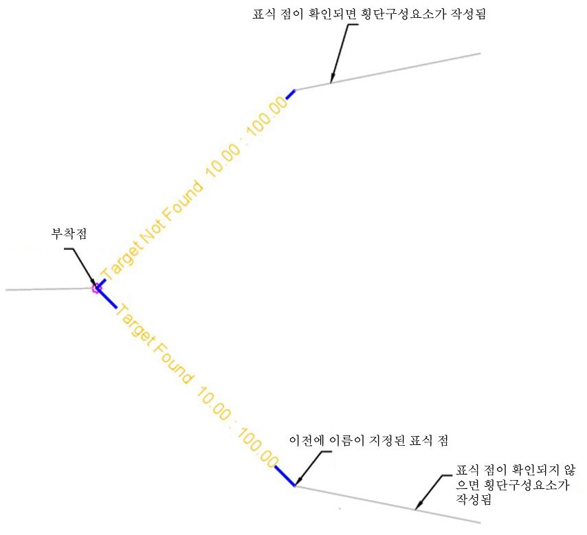

배치 모드에서 이 횡단구성요소는 배치 폭 및 배치 기울기 입력 매개변수 값을 사용하여 선을 그립니다. 이 선은 ConditionalMarkedPoint 횡단구성요소가 적용되는 표준횡단의 위치를 나타냅니다.
다른 대부분의 횡단구성요소와는 달리, ConditionalMarkedPoint 횡단구성요소는 모델링 모드에서 점, 링크 또는 쉐이프를 작성하지 않습니다.
다음 코딩 다이어그램은 배치 모드에서 작성된 점과 링크를 보여 줍니다. 이 횡단구성요소에 대해 모델링 모드에서 작성된 점, 링크 또는 쉐이프 코드는 없습니다.
