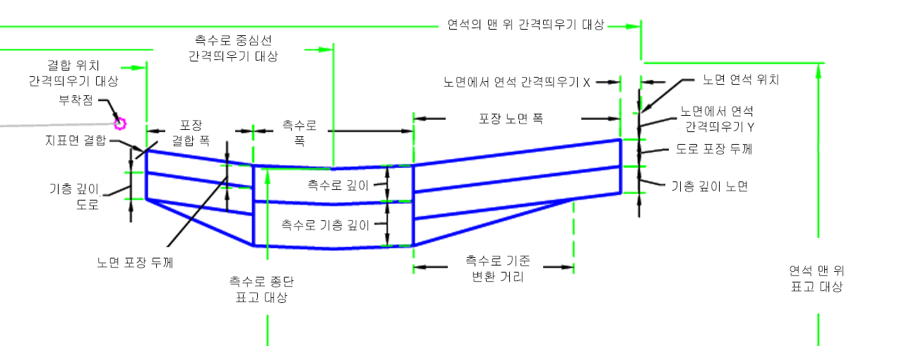

ParkingAdjacentToRoad 횡단구성요소는 기존 도로에 인접한 주차 구역을 작성합니다. 주차에는 기존 도로의 포장된 구역, 측수로 및 노면 포장이 포함됩니다. 노면 포장은 제안된 연석 표고 및 연석의 맨 위 위치에 연결됩니다.
부착점은 도로 중심의 점에 있습니다. 이 구성요소는 왼쪽 또는 오른쪽 측면에 부착될 수 있습니다.
매개변수 |
설명 |
유형 |
기본값 |
| 측면 | 횡단구성요소를 배치할 측면을 지정합니다. | 왼쪽/오른쪽 | 오른쪽 |
| 측수로 폭 | 측수로의 전체 폭 | 숫자, 양수 |
3ft 1m |
| 측수로 깊이 | 측수로 깊이 | 숫자, 양수 |
8in 200mm |
| 노면 포장 두께 | AC 포장 두께 | 숫자, 양수 |
2in 50mm |
| 측수로 기준 변환 거리 | 측수로에서 더 두꺼운 기준 변환 | 숫자, 양수 |
3ft 1m |
| 노면에서 연석 간격띄우기 Y | 노면 뒤를 기준으로 연석 간격띄우기 Y | 숫자 |
-0.5ft -0.150m |
| 노면에서 연석 간격띄우기 X | 노면 뒤를 기준으로 연석 간격띄우기 X | 숫자 |
-0.625ft -0.19m |
| 포장 노면 폭 | 포장 노면 폭 | 숫자, 양수 |
20.5ft 6.25m |
| 측수로 기층 깊이 | 포장 결합 폭 | 숫자, 양수 |
2ft 0.6m |
| 기층 깊이 노면 | 측수로 아래의 기층 깊이 | 숫자, 양수 |
6in 150mm |
| 기층 깊이 도로 | 기층 깊이 도로 | 숫자, 양수 |
10in 250mm |
| 도로 포장 두께 | 도로 포장 두께 | 숫자, 양수 |
3in 80mm |

초기 참조점은 부착점에 설정되어 있습니다. 연석의 맨 위 종단 및 간격띄우기 값을 확인하여 노면 포장의 외부 모서리 위치를 결정합니다. 결합 위치는 결합 위치 대상에서 결정됩니다. 결합 표고는 결합 위치와 이 지점의 결합 지표면 대상을 기반으로 찾습니다. 측수로 위치 및 측수로 표고는 설정된 대상에서 결정됩니다. 그런 다음 입력 매개변수를 기반으로 측수로 지오메트리가 작성됩니다. 포장 결합 지오메트리는 대상 결합 표고 및 입력 매개변수에서 작성됩니다. 그런 다음 대상 값 및 입력 매개변수를 사용하여 노면 포장이 작성됩니다.
배치 모드에서 이 횡단구성요소는 폭 및 깊이 입력 매개변수와 가정된 대상 값을 사용하여 모든 링크를 표시합니다.
