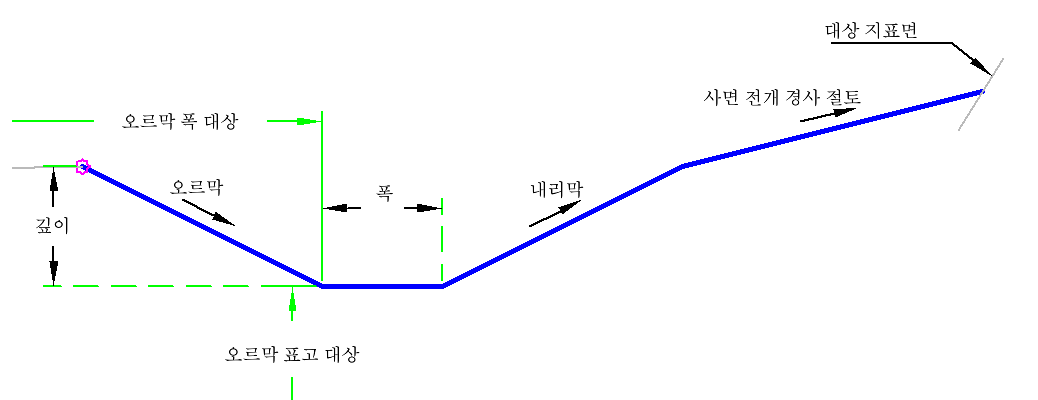

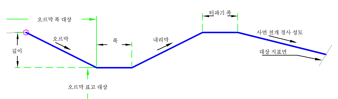

SlopeDitch 횡단구성요소는 내리막 및 오르막에 배수로를 작성합니다. 절토에 있는 경우 기존 지면에 사면 전개가 작성됩니다. 성토에 있는 경우 터파기가 작성되고 이어서 사면 전개가 작성됩니다.
절토 시:
성토 시:
부착점은 배수로 앞 정지 작업 링크에 있는 맨 안쪽 점입니다.

배수로 오르막, 하단 및 배수로 내리막이 작성됩니다. 횡단구성요소가 내리막 상단에서 절토 또는 성토에 있는지 결정됩니다. 성토에 있는 경우 터파기가 작성되고 이어서 사면 전개가 작성됩니다. 절토에 있는 경우 사면 전개 경사를 사용하여 사면 전개 링크가 작성됩니다.
배치 모드에서 이 횡단구성요소는 성토에서 배수로 및 터파기로 구성되는 링크를 표시합니다.
