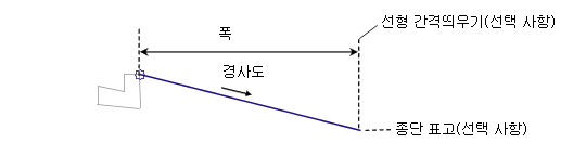

이 횡단구성요소는 지표면 링크의 폭과 경사를 지정하여 지표면 링크를 추가하기 위한 일반 용도의 유틸리티입니다.
% 경사 또는 비율 경사 값을 지정할 수 있습니다. 가변 폭 및 경사를 허용하도록 코리더 모델을 작성할 때 선형 또는 종단을 사용할 수 있습니다.
부착점은 링크 내부 모서리에 있습니다. 이 횡단구성요소는 부착점에서 왼쪽 또는 오른쪽 방향으로 삽입할 수 있습니다.
주석: 모든 치수는 다른 설명이 없는 한 미터 또는 피트 단위로 되어 있습니다. 모든 경사는 “%” 기호와 함께 퍼센트 경사로 표시되지 않는 한 종횡비 양식(예: 4 : 1)입니다.

링크는 부착점에서 시작하여 지정된 폭 및 경사로 삽입 방향으로 추가됩니다. 코리더 모델링 중에 간격띄우기 평면 선형 이름이 폭에 지정되면 선형의 간격띄우기에 맞게 차선의 폭이 변경됩니다. 경사에 종단 이름이 지정되면 링크 끝에서 종단 표고에 맞게 경사가 조정됩니다.
이 횡단구성요소는 길어깨의 편경사를 사용하도록 지정할 수 있는 편경사 사용이라는 선택적 입력 매개변수를 포함합니다. 이 매개변수는 a) 외부 길어깨 경사, b) 내부 길어깨 경사, c) 외부 차선, d) 내부 차선 또는 e) 없음으로 설정할 수 있습니다. 없음은 기본 설정입니다.
배치 모드에서 이 횡단구성요소는 지정된 폭과 경사로 링크를 표시합니다.
