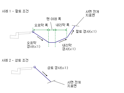

이 횡단구성요소는 절토 및 성토 조건 모두에서 도로 모서리에서 사면 전개점까지 닫는 데 사용됩니다.
절토 조건에는 선택적 배수로가 포함됩니다. 마지막 사면 전개 링크는 코리더 모델이 불완전한 상태로 남아야 하는 경우에 생략할 수 있습니다. 예를 들어, 인접한 특성의 정지 지표면이 완료되지 않은 도로의 힌지점에 연결될 수 있도록 하기 위해 이렇게 할 수 있습니다. 이 횡단구성요소는 단순 도로 모형화와 튜토리얼 및 교육용으로 사용되는 횡단구성요소 시작하기 그룹 중 하나입니다.
사면 전개 및 기타 링크(모든 링크, 사면 링크, 성토 링크만 및 없음)에 선택적 정렬된 재료를 지정할 수도 있습니다.
부착점은 절토의 경우 배수로 오르막의 내부 모서리에 있고, 성토의 경우 사면 전개 링크의 내부 모서리에 있습니다.
주석: 모든 치수는 다른 설명이 없는 한 미터 또는 피트 단위로 되어 있습니다. 모든 경사는 “%” 기호와 함께 퍼센트 경사로 표시되지 않는 한 종횡비 양식(예: 4 : 1)입니다.

부착점을 테스트하여 절토 또는 성토에 있는지 결정합니다. 성토에 있는 경우 성토 사면 전개 링크는 지정된 성토 경사에서 사면 전개 지표면까지 확장됩니다. 절토에 있는 경우 오르막, 배수로 맨 아래 및 내리막이 추가되며 절토 사면 전개 링크는 내리막 끝부터 지정된 절토 경사의 사면 전개 지표면까지 확장됩니다.
이 횡단구성요소를 사용하면 선택적으로 정렬된 재료를 추가할 수 있습니다. 세 가지 범위의 경사를 지정할 수 있습니다. 재료 유형 1은 링크의 경사가 지정된 경사 값까지인 경우 적용됩니다. 경사 1부터 경사 2까지는 두 번째 유형의 재료가 적용됩니다. 마찬가지로 링크의 경사가 경사 2 및 경사 3 값 이내에 있을 경우 재료 3이 적용됩니다. 링크 경사가 경사 제한 3보다 평평할 경우 재료가 적용되지 않습니다.
정렬된 재료가 횡단구성요소에 추가될 경우 지정된 두께를 가진 사면 링크에 평행 링크가 추가됩니다. 맨 아래 수준 링크는 기준을 사용하여 코드화되고 사면 전개 링크는 맨 위를 사용하여 코드화됩니다. 이러한 재료로 닫힌 쉐이프는 재료 이름으로 코드화됩니다.
배치 모드에서 이 횡단구성요소는 끝에 화살표가 있는 일반 절토 및 성토 경사를 그립니다.

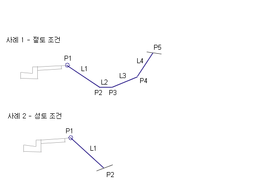

다음 테이블에는 이 횡단구성요소에 대해 코드가 지정된 점, 링크 및 쉐이프 코드가 나열되어 있습니다. 이 횡단구성요소에 대해 코드가 지정되지 않은 점, 링크 및 쉐이프 코드는 이 테이블에 포함되어 있지 않습니다.
점, 링크 또는 쉐이프 |
코드 |
설명 |
P1 |
Hinge Hinge_Fill |
성토 사면 전개 링크에 대한 힌지점입니다(성토 조건만 해당). |
P2 |
Ditch_In Daylight Daylight_Fill |
배수로의 내부 모서리입니다(절토 조건만 해당). 사면 전개점입니다(성토 조건만 해당). |
P3 |
Ditch_Out |
배수로의 외부 모서리입니다(절토 조건만 해당). |
P4 |
Hinge_Cut |
절토 사면 전개 링크의 힌지점입니다(절토 조건만 해당). |
P5 |
Daylight Daylight_Cut |
사면 전개점입니다(절토 조건만 해당). |
L1 - L4 |
Top Datum |
포장되지 않은 정지 계획선입니다. |
L1 |
Top Datum Daylight Daylight_Fill |
성토의 사면 전개 링크입니다. |
L4 |
Top Datum Daylight Daylight_Cut |
절토의 사면 전개 링크입니다. |
