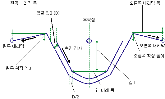

이 횡단구성요소는 선택적 정렬과 내리막 링크가 있는 포물선형 맨 아래가 포함된 개수로를 작성합니다.
부착점은 깊이 매개변수와 동일한 높이로 맨 아래 폭의 중간점 위에 있습니다.

| 매개변수 | 설명 | 유형 | 기본값 |
| 깊이 | 종단 경사선 표고에서 수로 맨 아래까지의 수직 간격띄우기입니다. | 숫자, 양수 |
2.0m 6.0ft |
| 맨 아래 폭 | 수로의 맨 아래 폭입니다. | 숫자, 양수 |
2.0m 6.0ft |
| 원곡선 다듬기 점 | 포물선형 원곡선의 다듬기 점 개수입니다. | 정수, 양수 | 7 |
| 측면 경사 | 수로 측면 경사입니다. | 숫자 | 1 (:1) |
| 정렬 깊이 | 수로 정렬의 깊이입니다. 정렬 깊이는 이전 다이어그램에 표시된 것과 같이 경사 면에 수직으로 측정됩니다. | 숫자, 양수 |
0.1m 0.33ft |
| 왼쪽 마크 포인트 | 왼쪽에서 가장 바깥쪽 수로 점에 있는 선택적 마크 포인트입니다. 코드를 입력하지 않으면 마크 포인트가 삽입되지 않습니다. | 문자열 | |
| 오른쪽 마크 포인트 | 오른쪽에서 가장 바깥쪽 수로 점에 있는 선택적 마크 포인트입니다. 코드를 입력하지 않으면 마크 포인트가 삽입되지 않습니다. | 문자열 | |
| 왼쪽 확장 높이 | 삽입점에서 수로 왼쪽의 확장입니다. | 숫자, 양수 |
0.5m 1.67ft |
| 왼쪽 내리막 폭 | 왼쪽의 수로 되메우기 폭입니다. | 숫자, 양수 |
1.5m 5.0ft |
| 왼쪽 내리막 | 왼쪽의 수로 되메우기 경사입니다. | 숫자 | 4 (:1) |
| 오른쪽 확장 높이 | 삽입점에서 수로 오른쪽의 확장입니다. | 숫자, 양수 |
0.5m 1.67ft |
| 오른쪽 내리막 폭 | 오른쪽의 수로 되메우기 폭입니다. | 숫자, 양수 |
1.25m 5.0ft |
| 오른쪽 내리막 | 오른쪽의 수로 되메우기 경사입니다. | 숫자 | 4 (:1) |

이 횡단구성요소는 입력 매개변수를 사용하여 개수로 쉐이프를 작성합니다. 부착점은 일반적으로 기준선의 시작 위치, 관련 선형 및 종단에 있습니다. 맨 아래 왼쪽 및 오른쪽 아래 측면 경사 링크에서 지정된 맨 아래 폭 매개변수를 사용하여 점을 찾습니다. 지정된 측면 경사 매개변수와 동일한 종단 진입부 경사 및 종단 진출부 경사가 있는 이러한 두 점 사이에 포물선형 원곡선이 그려집니다. 포물선형 원곡선의 길이는 맨 아래 폭 값과 같습니다. 이 포물선형 원곡선은 원곡선 다듬기 점 매개변수를 사용하여 테셀레이트 링크에 그려집니다. 다듬기 색인이 홀수인 경우 횡단구성요소의 부착점 바로 아래에 점이 추가됩니다.
수로 정렬 깊이의 경우 정렬 깊이 매개변수에 0이 아닌 양수 값이 지정되면 수로 주변에 재료 정렬이 그려집니다. 정렬 깊이는 이전 다이어그램에 표시된 것과 같이 경사 면에 수직으로 측정됩니다. 정렬 깊이에 0 값을 지정할 경우 링크가 삽입되지 않습니다.
마찬가지로 왼쪽 또는 오른쪽 확장과 내리막 폭에 0(영) 값을 지정할 경우 이러한 링크가 생략되거나 그려지지 않습니다. 종단 대상 매개변수 연관을 사용하여 확장 높이를 조정할 수 있습니다. 마찬가지로 가장 바깥쪽 내리막 점의 높이를 종단 대상 매개변수를 사용하여 지정할 수 있습니다. 가장 바깥쪽 내리막 점을 수로 맨 위 높이로 적용하려면 이 표준횡단이 부착되는 수로의 정지 계획선 종단에 이 점을 연관시킵니다.
내리막 폭을 생략할 경우 마크 포인트가 수로 높이 확장의 외부 점에 위치합니다. 또한 수로 높이 확장 링크를 생략하면 마크 포인트가 수로 맨 위의 가장 바깥쪽 점에 위치합니다.
Civil 3D 2010 및 이전 버전에서는 정렬 깊이 매개변수가 수직으로 측정되었습니다. Civil 3D 2011 및 이후 버전에서는 이 매개변수가 측면 경사에 수직으로 측정됩니다. 따라서 Civil 3D 2010 및 이전 버전에서 작성된 이러한 횡단구성요소가 포함된 도면을 Civil 3D 2011 및 이후 버전에서 연 다음 코리더를 재작성하면 이 매개변수는 새 동작이 반영되도록 변경됩니다. 이 횡단구성요소를 사용하는 모든 토량 보고서는 새 동작이 반영되도록 업데이트됩니다.
