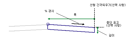

이 횡단구성요소는 정지 계획선 및 보조기층을 사용하는 단순 차선을 작성합니다. 여기서 주행로 모서리는 선형 또는 종단에 연결될 수 있습니다.
부착점은 삽입점이 크라운인 경우 정지 계획선에 있는 차선의 내부 모서리 (a)에 있거나 삽입점이 주행로 모서리에 있는 경우 주행로 외부 모서리 (b)에 있습니다.
주석: 모든 치수는 다른 설명이 없는 한 미터 또는 피트 단위로 되어 있습니다. 모든 경사는 “%” 기호와 함께 퍼센트 경사로 표시되지 않는 한 종횡비 양식(예: 4 : 1)입니다.

폭 |
차선의 폭입니다. |
숫자, 양수 |
3.6m 12.0ft |
깊이 |
정지 계획선에서 보조기층까지의 깊이입니다. |
숫자, 양수 |
0.2m 0.67ft |
경사(%) |
차선의 경사(%)입니다. |
숫자 |
-2% |
