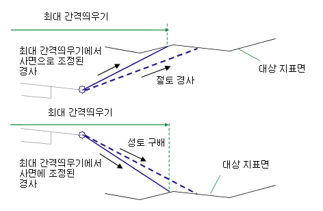

이 횡단구성요소는 사용자 정의 절토 또는 성토 경사로 대상 지표면까지 확장하는 링크를 삽입합니다.
필요한 경우, 사면 전개점이 기준선에서 최대 간격띄우기(+/-) 내에 있도록 경사를 조정합니다.

이 횡단구성요소는 절토 조건의 경우 사면 전개점을 계산하려고 시도합니다. 사면 전개점을 찾으면 해당 간격띄우기를 최대 간격띄우기 값에 비교합니다. 최대 간격띄우기 값이 초과되는 경우 사면 전개점이 대상 지표면의 최대 간격띄우기 점으로 이동됩니다. 절토 사면 전개점을 찾지 못하면 성토 조건을 위한 프로세스를 반복합니다.
코리더 모델링 중 간격띄우기 수평 선형 이름이 최대 간격띄우기로 지정되어 있는 경우 최대 간격띄우기의 값을 선형의 간격띄우기와 일치하도록 변경합니다.

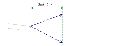

배치 모드에서 이 횡단구성요소는 절토 및 성토 경사 모두를 3미터 또는 10피트만큼 밖으로 확장된 대시선으로 표시합니다. 사면 전개 링크는 바깥쪽을 가리키는 화살촉으로 끝납니다.

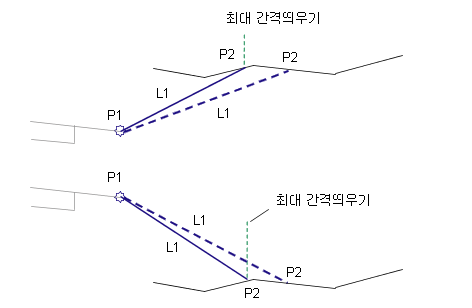

다음 테이블에는 이 횡단구성요소에 대해 코드가 지정된 점, 링크 및 쉐이프 코드가 나열되어 있습니다. 이 횡단구성요소에 대해 코드가 지정되지 않은 점, 링크 및 쉐이프 코드는 이 테이블에 포함되어 있지 않습니다.
점, 링크 또는 쉐이프 |
코드 |
설명 |
P1 |
Hinge Hinge_Cut 또는 Hinge_Fill |
절토 또는 성토 조건에 대한 힌지점입니다. |
P2 |
Daylight Daylight_Cut 또는 Daylight_Fill |
절토 또는 성토 조건에 대한 사면 전개점입니다. |
L1 |
Top Datum |
L1 |
Top Datum Daylight Daylight_Cut |
절토 횡단에 대한 사면 전개 링크입니다. |
L1 |
Top Datum Daylight Daylight_Fill |
성토 횡단에 대한 사면 전개 링크입니다. |
