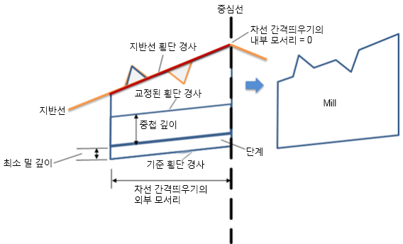

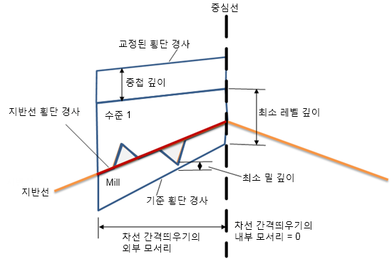

다음은 종단 옵션에서 종단 사용을 선택하고 오버레이가 지반선 아래에 있는 경우의 예입니다.
| 점, 링크 또는 쉐이프 | 코드 | 설명 |
| P1, P2 | EOV | 정지 계획선의 오버레이 모서리(오버레이 맨 위의 모서리) |
| P3, P4 | EOV_Overlay | 레벨링 도면층 아래의 오버레이 모서리(오버레이 맨 아래의 모서리) |
| P7, P8 | EOV_Milling | 밀링 도면층 아래의 오버레이 모서리(밀링 맨 아래의 모서리) |
| L1 | 맨 위, 포장 | 오버레이의 맨 위 |
| L2, L3, L4 | 오버레이 | 오버레이 링크 |
| L5, L6 | 단계 | 레벨링 사례의 경우 |
| L7, L8 | Mill | 밀링 사례의 경우 |
| L9 | 레벨링, 밀링, 기준 | 밀링 도면층에 대한 링크 |
| S1 | 오버레이 | 오버레이의 맨 위와 맨 아래 사이의 영역입니다. 이 영역은 아래의 코딩 다이어그램에 표시된 것처럼 레벨링 영역과 오버레이됩니다. |
| S2 | 단계 | 기존 지표면 위, 오버레이 맨 아래의 아래에 있는 영역(레벨링 사례)입니다. |
| S3 | Mill | 기존 지표면 맨 아래와 밀링 맨 아래 사이에 있는 영역(밀링 사례)입니다. |
