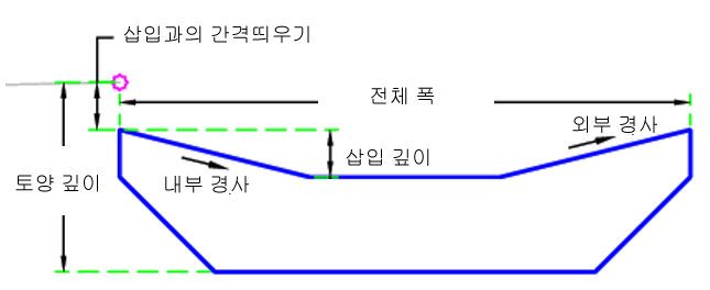

ClarkCountyRainGardenNoCurb 횡단구성요소는 연석이 없는 클라크 카운티 레인 가든을 만들 링크를 삽입합니다.
사용된 치수가 표준 평면 해석과 일치하는지 확인해야 합니다.
부착점은 내부 경사의 내부 모서리에 있습니다. 이 구성요소는 왼쪽 또는 오른쪽 측면에 부착될 수 있습니다.
매개변수 |
설명 |
유형 |
기본값 |
| 측면 | 횡단구성요소를 배치할 측면을 지정합니다. | 왼쪽/오른쪽 | 오른쪽 |
| 전체 폭 | 레인 가든의 전체 폭 | 숫자, 양수 |
12.0ft 3.6m |
| 토양 깊이 | 레인 가든의 토양 깊이 | 숫자, 양수 |
2ft 0.6m |
| 내부 경사 | 내부 경사 | 경사 | -4 ( : 1) |
| 외부 경사 | 외부 경사 | 경사 | -4 ( : 1) |
| 삽입 깊이 | 삽입 깊이 | 숫자 |
-1ft 0.3m |
| 삽입과의 간격띄우기 | 삽입과의 간격띄우기 | 숫자 |
0ft 0m |
없음.
없음.
초기점이 부착점에 설정되어 있습니다. 그러면 레인 가든이 입력한 간격띄우기 거리에 맞게 조정됩니다. 레인 가든의 깊이는 입력 값에서 설정됩니다.
배치 모드에서 이 횡단구성요소는 입력 매개변수에 따라 레인 가든을 그립니다.
