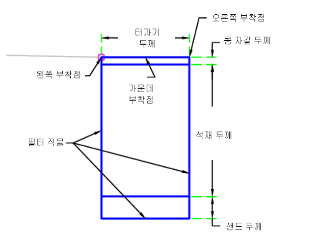

InfiltrationTrench 횡단구성요소는 링크를 삽입하여 통풍 터파기를 작성합니다. 이 횡단구성요소는 2014년 2월의 로스엔젤레스 카운티 충격 완화 개발 표준 매뉴얼의 요구사항을 기반으로 합니다.
사용된 치수가 참조한 문서의 해석과 일치하는지 확인해야 합니다.
부착점은 통풍 터파기의 맨 위 왼쪽, 맨 위 중심 또는 맨 위 오른쪽에 있습니다.

| 콩 자갈 두께 | 콩 자갈 두께 | 숫자 |
0.67ft 0.20m |
| 필터 직물 포함 여부 | 필터 직물이 콩 자갈 아래에 있는지 여부를 나타냄 | 예/아니오 | 예 |
| 석재 두께 | 석재 도면층의 두께 | 숫자, 양수 |
3ft 1m |
| 샌드 두께 | 샌드 도면층 두께 | 숫자 |
0.5ft 0.15m |
| 터파기 폭 | 터파기의 폭 | 숫자, 양수 |
2ft 0.60m |
| 부착점 | 부착점 | 왼쪽/오른쪽/중심 | 왼쪽 |
없음.
없음.
초기점이 부착점에 설정되어 있습니다. 이 횡단구성요소는 통풍 터파기에 대한 쉐이프를 작성합니다.
배치 모드에서 이 횡단구성요소는 지정된 입력 매개변수를 기준으로 통풍 구성요소를 표시합니다.
