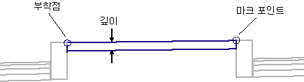

일정한 경사로 올린 중앙분리대
이 횡단구성요소는 두 점 사이에 일정한 경사로 올린 중앙분리대에 대한 링크를 삽입합니다.
연결점을 아직 표시하지 않은 경우 먼저 마크 포인트 횡단구성요소를 사용합니다.
부착
부착점은 중앙분리대 정지 계획선의 한쪽 모서리에 있을 수 있습니다. 마크 포인트는 반대쪽 모서리에 있어야 합니다.

깊이
중앙분리대 마감 깊이입니다. 포장하지 않은 중앙분리대의 경우 0이 될 수 있습니다.
숫자, 양수
0.100m
0.333ft

부착점과 마크 포인트 사이에 중앙분리대 링크의 맨 위가 삽입됩니다. 0이 아닌 깊이를 지정하면 중앙분리대 링크의 맨 아래가 맨 위와 평행이 되게 삽입되고 쉐이프를 닫는 수직 링크가 추가됩니다.

배치 모드 작업
배치 모드에서 이 횡단구성요소는 일반 배치 모드 표시를 나타냅니다.
코딩 다이어그램
