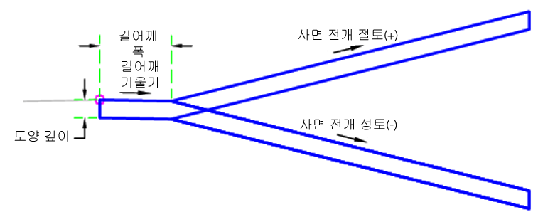

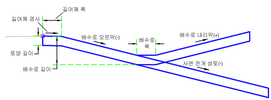

ClarkCountyBasicDaylight 횡단구성요소는 링크를 삽입하여 길어깨가 있는 절토 또는 성토 유역 경사를 작성합니다. 절토 상황에 배수로를 정의할 수 있습니다.
사용된 치수가 표준 평면 해석과 일치하는지 확인해야 합니다.
사례 1: 배수로 있음
사례 2: 배수로 없음
부착점은 초기 절토 또는 성토 경사의 내부 모서리에 있습니다. 이 구성요소는 왼쪽 또는 오른쪽 측면에 부착될 수 있습니다.
