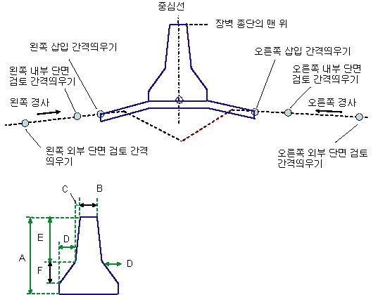

이 횡단구성요소는 주행로 모서리를 침하된 중앙분리대 안쪽으로 확장하고 중심선에 대칭 장벽을 배치하여 기존 분할 고속도로를 확장합니다. 중앙분리대 경사는 중심선에서 양쪽을 맞추거나 장벽의 맨 위를 종단에 맞추기 위해 기존 경사에서 다소 달라질 수 있습니다.
부착점은 장벽 기준의 중간점에 있습니다.
주석: 모든 치수는 다른 설명이 없는 한 미터 또는 피트 단위로 되어 있습니다. 모든 경사는 “%” 기호와 함께 퍼센트 경사로 표시되지 않는 한 종횡비 양식(예: 4 : 1)입니다.

치수 A(mm 또는 in) |
중앙분리대 위쪽을 기준으로 장벽 맨 위까지의 장벽 높이입니다. |
숫자, 양수 |
810mm 32in |
치수 B(mm 또는 in) |
다이어그램에 표시 |
숫자, 양수 |
232 9in |
치수 C(mm 또는 in) |
다이어그램에 표시 |
숫자, 양수 |
59mm 2in |
치수 D(mm 또는 in) |
다이어그램에 표시 |
숫자, 양수 |
125mm 5in |
치수 E(mm 또는 in) |
다이어그램에 표시 |
숫자, 양수 |
557mm 22in |
치수 F(mm 또는 in) |
다이어그램에 표시 |
숫자, 양수 |
178mm 7in |

왼쪽 및 오른쪽 경사는 양쪽의 단면 검토 점 사이에서 계산됩니다.
장벽 맨 위 종단이 지정되지 않을 경우
장벽 맨 위 종단이 대상 매개변수로 제공될 경우
없음.

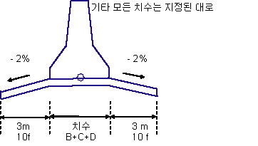

배치 모드에서 다음 다이어그램에 표시된 것처럼 고정 치수로 비대칭 중앙분리대 및 장벽이 그려집니다. 이것은 비대칭 중앙분리대 중첩 횡단구성요소에 대해 배치 모드에서 그려지는 그림과 같습니다.
