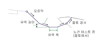

이 횡단구성요소는 다음과 같은 추가 동작과 함께 사면 유역 횡단구성요소와 유사합니다.
터파기 폭은 성토 조건에서 선택적입니다. 터파기 폭이 포함되지 않은 경우에는 구역 제거 경사가 추가된 다음 사면 성토 경사가 추가됩니다.
배수로 폭은 선택적 선형을 사용하여 조정할 수 있습니다. 터파기 폭 폭 및 높이는 각각 선형 및 종단을 사용하여 조정할 수 있습니다. 또한 정렬된 재료 배치는 사면 전개에 대한 외부 힌지점에서 지반선까지의 모든 사면 표준횡단 링크를 포함해야 합니다.
부착점은 유역 오르막의 내부 모서리에 있습니다. 이 구성요소는 왼쪽 또는 오른쪽 측면에 부착될 수 있습니다.
주석: 모든 치수는 다른 설명이 없는 한 미터 또는 피트 단위로 되어 있습니다. 모든 경사는 “%” 기호와 함께 퍼센트 경사로 표시되지 않는 한 종횡비 양식(예: 4 : 1)입니다.

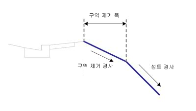

| 구역 제거 폭 | 성토 링크가 추가되기 전의 구역 제거 폭입니다. | 숫자, 양수 |
6m 20ft |
| 구역 제거 경사 | 구역 제거의 경사입니다. | 숫자, 양수 | 6 (:1) |

이 횡단구성요소는 유역 오르막 및 유역에 대한 링크를 유역 테스트 점에 작성합니다. 종단이 지정되면 측수로부 경사의 폭이 해당 유역 종단을 유지하기 위해 달라집니다. 유역 테스트 점이 절토에 있는 경우 사면 전개 가로채기는 지정된 절토 경사의 대상 지표면에서 계산됩니다.
성토에 있고 터파기 폭이 포함으로 설정된 경우에는 터파기 폭 맨 위 링크가 추가되고 사면 전개 가로채기는 지정된 성토 경사의 대상 지표면에서 계산됩니다. 사면 전개 링크 생략을 True로 설정하면 사면 전개 링크가 삽입되지 않습니다. 터파기 폭 맨 위 링크가 대상 지표면과 교차하는 경우 횡단은 교차로에서 끝납니다.
성토에 있고 터파기 폭이 생략으로 설정된 경우에는 구역 제거 폭이 일치할 때까지 구역 제거 경사의 부착점에서 링크가 추가됩니다. 그런 다음 사면 링크가 성토 경사가 지정된 대상 지표면에 추가됩니다. 구역 제거 링크가 지반선과 교차하면 해당 링크가 이 교차로에서 정지됩니다.

배치 모드에서 이 횡단구성요소는 지정된 입력 매개변수 값을 사용하여 오르막, 유역 측면 경사 및 유역 맨 아래를 그립니다. 절토 및 성토 조건 링크는 모두 대시선으로 표시됩니다. 이 때 사면 링크는 지정된 경사에서 3미터 또는 10피트 폭만큼 밖으로 확장됩니다. 사면 전개 링크는 바깥쪽을 가리키는 화살촉으로 끝납니다.
