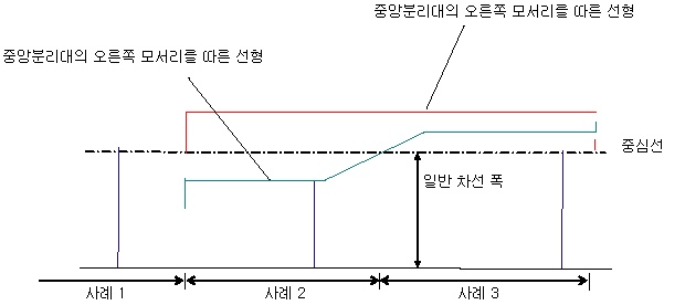

이 횡단구성요소는 좌회전 차선에 사용하기 위해 테이퍼되는 중앙분리대의 모서리를 정의하는 선형에서 바깥쪽으로 일정한 기울기의 주행 차선을 하나 이상 삽입합니다.

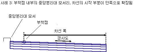

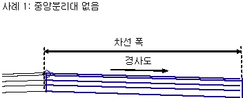

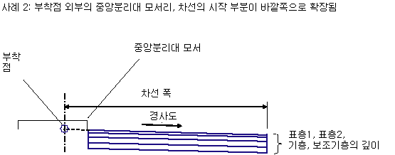

중앙분리대 모서리를 정의하는 선형은 없거나(사례 1), 도로 중심선 밖에 있거나(사례 2) 중심선 안에 있을 수 있습니다(사례 3). 이 횡단구성요소를 사용하려면 중앙분리대의 왼쪽 및 오른쪽 모서리를 정의하는 별도의 선형이 있어야 합니다. 각 개별 중앙분리대에 대해 별도의 코리더 모델 영역을 정의해야 할 수도 있습니다.
부착점은 중앙분리대가 없는 경우 주행로 내부 모서리가 있는 위치에 있습니다. 일반적으로 표준횡단 기준선에 있지만 표준횡단의 표식기 점에 있을 수도 있습니다.

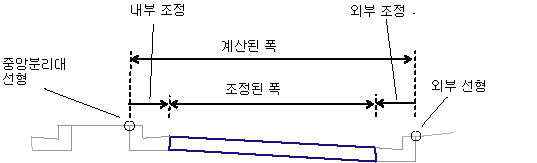

내부 조정 |
중앙분리대 모서리 선형이 실제 주행로 모서리에서 고정 간격띄우기에(예: 연석 뒤에) 있는 경우 사용됩니다. 간격띄우기를 나타내기 위해 계산된 차선 폭을 조정합니다(다이어그램 참고). |
숫자, 양수 |
0.0 |
외부 조정 |
외부 차선 폭 선형이 실제 주행로 모서리에서 고정된 간격띄우기에(예: 연석 뒤에) 있는 경우 사용됩니다. 간격띄우기를 나타내기 위해 계산된 차선 폭을 조정합니다(다이어그램 참고). |

주행로 내부 모서리 위치는 앞의 다이어그램에 표시된 세 가지 사례를 기반으로 계산됩니다. 중앙분리대 모서리 선형을 지정하지 않거나 지정한 선형이 측점에 없는 경우 내부 모서리는 부착점에 유지됩니다(사례 1). 중앙분리대 모서리 선형을 지정하고 해당 선형이 차선 부착점 외부에 있는 경우 내부 모서리는 차선 경사로 부착점에서 밖으로 이동됩니다(사례 2). 중간 모서리 선형이 차선 부착점 내부에 있는 경우 내부 모서리는 차선 경사로 부착점에서 안쪽으로 이동됩니다(사례 3).
내부 및 외부 조정: 내부 조정 및 외부 조정 매개변수는 중앙분리대 모서리 또는 차선 모서리에 사용되는 선형이 실제 주행로 모서리에서 고정된 간격띄우기에 있는 경우 제공됩니다. 예를 들어, 중앙분리대 모서리에 사용되는 선형은 포장 모서리가 아닌 연석 뒤에 있을 수 있습니다. 이 경우, 내부 조정 매개변수는 연석의 폭으로 설정되어야 합니다.
