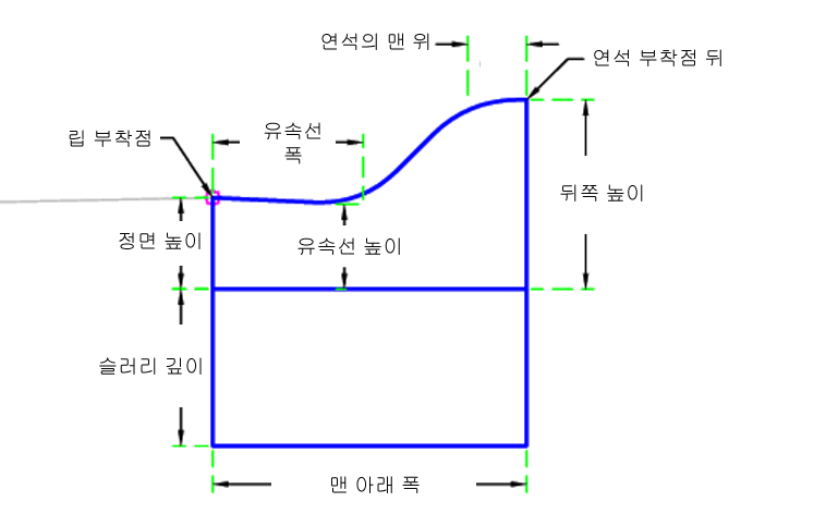

RolledCurb 횡단구성요소는 보조기층을 사용한 회전된 연석 쉐이프 콘크리트 연석 및 측수로에 대한 링크를 삽입합니다.
부착점이 연석 립 또는 연석 뒤에 있습니다. 이 구성요소는 왼쪽 또는 오른쪽 측면에 부착될 수 있습니다.
매개변수 |
설명 |
유형 |
기본값 |
| 측면 | 횡단구성요소를 배치할 측면을 지정합니다. | 왼쪽/오른쪽 | 오른쪽 |
| 연석의 맨 위 | 연석의 맨 위 | 숫자, 양수 |
4.5in 100mm |
| 뒤쪽 높이 | 뒤쪽 높이 | 숫자, 양수 |
14.5in 370mm |
| 맨 아래 폭 | 맨 아래 폭 | 숫자, 양수 |
24in 600mm |
| 정면 높이 | 정면 높이 | 숫자, 양수 |
7in 180mm |
| 유속선 폭 | 유속선 폭 | 숫자, 양수 |
11.5in 300mm |
| 유속선 높이 | 유속선 높이 | 숫자, 양수 |
6.5in 165mm |
| 보조기층 깊이 | 보조기층 깊이 | 숫자, 양수 |
12in 300mm |
| 부착점 | 부착점 | Lip, BackCurb | 립 |
없음.
없음.
연석 및 측수로 링크가 입력 매개변수 치수를 기준으로 삽입됩니다. 모든 치수는 0이 아닌 양수 값이어야 합니다.
이 횡단구성요소는 (a) 측수로의 립 또는 (b) 연석 뒤에 있는 부착점을 사용하여 간단한 연석 및 측수로를 위한 쉐이프를 작성합니다.
배치 모드에서 이 횡단구성요소는 지정된 입력 매개변수를 기준으로 연석 및 측수로 구성요소를 표시합니다.
