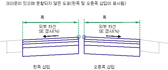

부착
부착점은 삽입점이 크라운인 경우 정지 계획선에 있는 차선의 내부 모서리 (a)에 있거나 삽입점이 주행로 모서리에 있는 경우 주행로 외부 모서리 (b)에 있습니다.이 구성요소는 왼쪽 또는 오른쪽 측면에 부착될 수 있습니다.

외부 차선 편경사는 기준선 선형의 편경사 지정에서 가져옵니다. 부착점에서 시작하는 정지 계획선 지표면과 평행 노상이 지정된 폭, 깊이 및 편경사를 사용하여 삽입됩니다. 수직 링크가 차선 양쪽 끝에서 쉐이프를 닫습니다.

앞의 다이어그램은 정확하지는 않지만 실제 내용을 나타냅니다. 검정색 선은 중심선을, 왼쪽과 오른쪽의 파란색 선은 왼쪽 및 오른쪽에 있는 다른 차선의 모서리를 나타냅니다(설계 후). 다이어그램에서 밝게(회색) 표시된 선은 원래의 오른쪽 및 왼쪽 모서리를 나타냅니다. 설계된 모서리와의 편차는 추가적인 확폭 때문에 생깁니다.

배치 모드에서 이 횡단구성요소는 폭 및 깊이 입력 매개변수를 사용하여 -2% 경사의 차선 링크를 모두 표시합니다.
