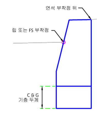

SLOCityCurbs 횡단구성요소는 샌루이스오비스포 시 표준 설계도에 따라 링크 및 쉐이프를 삽입하여 연석, 측수로 및 인도를 작성합니다.
사용된 치수가 표준 평면 해석과 일치하는지 확인해야 합니다.

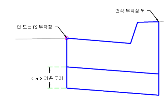

연석 및 측수로:
연석:

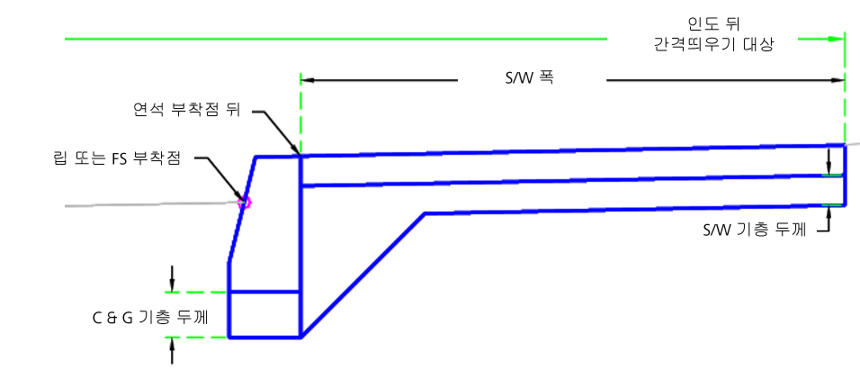

산책로 인도:

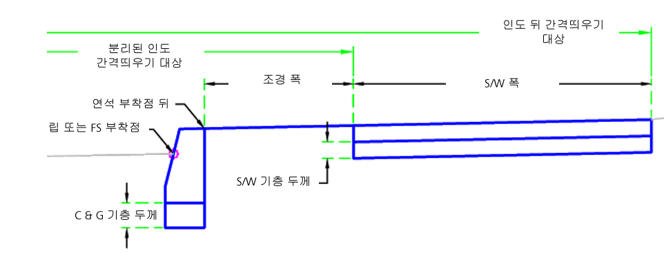

분리된 인도:

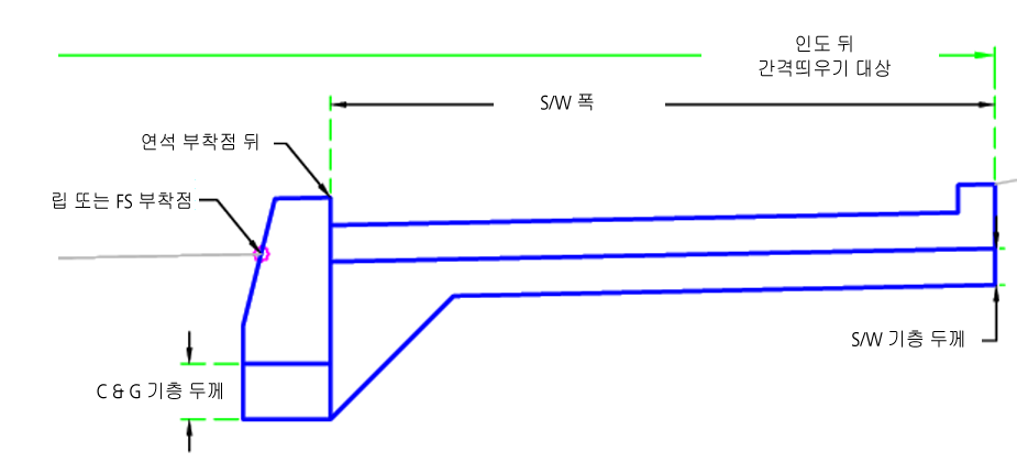

통합 인도:
부착점은 립(또는 FS) 및 연석 뒤에 있습니다. 이 구성요소는 왼쪽 또는 오른쪽 측면에 부착될 수 있습니다.

| 연석 유형 | 연석 또는 연석과 측수로 유형 | 연석 6" 및 24" 측수로/연석 8" 및 24" 측수로/연석 6" 및 18" 측수로/연석 8" 및 18" 측수로/연석 6"/연석 8" | 연석 6" 및 18" 측수로 |
| 부착점 | 연석 또는 연석과 측수로의 부착점 | 립 또는 FS/연석 뒤 | 립 또는 FS |
| 인도 유형 | 사용해야 하는 인도 유형(또는 없음) | 분리됨/통합/산책로/없음 | 없음 |
| C & G 기층 두께 | 연석 및 측수로 아래의 기층 두께 | 숫자, 양수 |
0.5ft 0.15m |
| S/W 기층 두께 | 인도 아래의 기층 두께 | 숫자, 양수 |
0.33ft 0.10m |
| S/W 폭 | 인도 폭 | 숫자 |
6ft 2m |
| 조경 폭 | 분리된 인도를 사용할 때 조경 폭 | 숫자 |
3ft 1m |

| 분리된 인도 간격띄우기 | 인도의 고정 폭을 재지정하고 내부 인도 모서리를 간격띄우기 선형에 연결하는 데 사용할 수 있습니다. 폭을 지정하기 위한 대상으로 선형, 폴리선, 형상선 또는 측량 수치 객체 유형을 사용할 수 있습니다. | 선택 사항 |
| 인도 뒤 간격띄우기 | 인도의 고정 폭을 재지정하고 외부 인도 모서리를 간격띄우기 선형에 연결하는 데 사용할 수 있습니다. 폭을 지정하기 위한 대상으로 선형, 폴리선, 형상선 또는 측량 수치 객체 유형을 사용할 수 있습니다. | 선택 사항 |
연석 및 측수로 치수는 횡단구성요소 내에 저장됩니다. 런타임 시 이 값을 조회하고, 선택한 연석 유형을 기반으로 할당됩니다.
없음.
초기점이 부착점에 설정되어 있습니다. 연석 및 측수로의 점, 링크 및 쉐이프는 선택한 연석 유형을 기반으로 작성됩니다. 그런 다음 기층이 연석 및 측수로 아래에 배치됩니다.
인도 유형이 없음이 아닌 경우 적절한 인도 및 기준이 작성됩니다. 인도가 분리됨이고, 분리된 인도 간격띄우기가 설정된 경우 내부 인도 모서리가 조정됩니다. 인도 뒤 간격띄우기가 설정된 경우 모든 인도 유형의 폭이 조정됩니다.
배치 모드에서 이 횡단구성요소는 지정된 입력 매개변수를 기준으로 연석 및 측수로와 인도 구성요소를 표시합니다.
