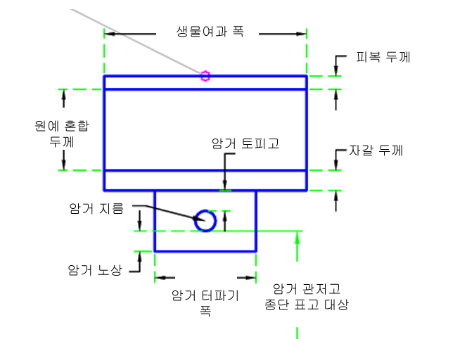

BioRetention 횡단구성요소는 링크를 삽입하여 세 개의 도면층과 한 개의 선택적 암거로 바이오레텐션을 만듭니다. 이 횡단구성요소는 2014년 2월의 로스엔젤레스 카운티 충격 완화 개발 표준 매뉴얼의 요구사항을 기반으로 합니다.
사용된 치수가 참조한 문서의 해석과 일치하는지 확인해야 합니다.
부착점은 바이오레텐션 중간 맨 위에 있습니다.

초기점이 부착점에 설정되어 있습니다. 이 횡단구성요소는 피복 도면층, 원예 혼합 도면층, 자갈 도면층 순으로 작성합니다. 암거 파이프를 포함하도록 설정한 경우 이 횡단구성요소는 암거 파이프와 파이프 노상을 작성합니다.
배치 모드에서 이 횡단구성요소는 입력 매개변수를 사용하여 바이오레텐션을 그립니다.
