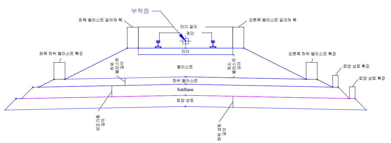

RailSingleTrackCANT 횡단구성요소는 단일 선로 철도의 레일, 타이, 밸러스트 및 하위 밸러스트를 삽입하는 데 사용됩니다.
이 횡단구성요소에는 절토 및 성토 상황에서 기존 지면에 가까워지도록 왼쪽 및 오른쪽에 사면 횡단구성요소가 뒤따라 와야 합니다. 레일 캔트에 응답할 수 있습니다.
기본적으로 부착점은 레일 사이의 중심선입니다. 횡단구성요소 매개변수를 사용하여 궤도를 이 점과 관련하여 이동할 수 있습니다.

이 횡단구성요소는 조정 가능한 캔트 및 재료 구성요소가 포함된 간단한 단일 레일 설계를 제공합니다.
피벗 방법을 위쪽 레일로 설정하면 곡선 외부의 레일은 궤도 표고에 고정되고 내부 레일의 표고는 캔트 값과 동일하도록 조정됩니다.
피벗 방법을 중심 기준선으로 설정하면 두 레일은 외부 레일 위쪽과 내부 레일 아래쪽을 기준으로 캔트 값의 절반과 동일하도록 조정됩니다.
최소 밸러스트 깊이 값은 타이와 하위 밸러스트 간 최소 이격거리 위치에 적용됩니다. 하위 밸러스트 맨 위 경사 매개변수는 하위 밸러스트 맨 위 경사를 독립적으로 조정합니다. 기준선 ~ 하위 밸러스트 크라운 매개변수는 하위 밸러스트 크라운의 위치를 조정합니다.
이 횡단구성요소에서 사용된 레일 쉐이프는 산업 표준 레일 쉐이프 및 치수의 단순화된 근사치입니다. 레일 수두 폭, 레일 깊이 및 레일 기준 폭은 입력 매개변수로 사용 가능하며 대략적인 나머지 수치를 파생하는 데 사용됩니다.
배치 모드에서 횡단구성요소는 레일, 타이, 밸러스트, 하위 밸러스트 및 측면 경사로 구성된 링크를 표시합니다.

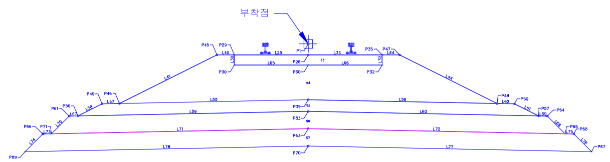

다음 테이블에는 이 횡단구성요소에 대해 코드가 지정된 점, 링크 및 쉐이프 코드가 나열되어 있습니다. 이 횡단구성요소에 대해 코드가 지정되지 않은 점, 링크 및 쉐이프 코드는 이 테이블에 포함되어 있지 않습니다.
점, 링크 또는 쉐이프 |
코드 |
설명 |
| P1, P4 - P13 | 레일 | 레일 |
| P2 | Cl_Rail | 레일 중심선 |
| P3 | Gauge_Line, Rail | 궤간 선(레일 상단의 내부 모서리) |
| P14, P18, P19, P23 | Top_Edge_Ballast | 밸러스트 재료의 상단 모서리 |
| P15, P17, P20, P22 | Tie | 타이의 상단 구석 |
| P16, P21 | CL_Tie | 상단 기준 타이 중심선 |
| P26, P30 | Top_Edge_Subballast | 하위 밸러스트 재료의 상단 모서리 |
| P27, P29 | Bottom_Edge_Ballast | 밸러스트 재료의 하단 모서리 |
| P28 | Top_Subballast | 중심선 기준 하위 밸러스트 재료 상단 |
| P31, P33 | Bottom_Edge_Subballast | 하위 밸러스트 재료의 하단 모서리 |
| P32 | Bot_Subballast | 중심선 기준 하위 밸러스트 재료의 하단 |
| P63 | Bottom_SoilFill | Bottom_SoilFill |
| P64 | Top_Edge_SoilFill | Top_Edge_SoilFill |
| P62, P65 | Bottom_Edge_SoilFill | Bottom_Edge_SoilFill |
| P66 | Top_Edge_SubBase | Top_Edge_SubBase |
| P67 | Bottom_Edge_SubBase | Bottom_Edge_SubBase |
| P68 | Top_Edge_SubBase | Top_Edge_SubBase |
| P69 | Bottom_Edge_SubBase | Bottom_Edge_SubBase |
| P70 | Bottom_SubBase | 보조기층 하단 |
| L1, L2 | Top_Rail, Rail | 레일 상단 |
| L3 - L13 | 레일 | 레일 |
| L14, L17, L22, L23 | Ballast, Top | 밸러스트 상단 |
| L15, L16 | Tie, Top_Tie | 타이 상단 |
| L18 - L21 | Tie | 타이 |
| L24, L27 - L29 | Subballast, Top | 하위 밸러스트 상단 |
| L25, L26 | Ballast, Subballast | 밸러스트 및 하위 밸러스트 |
| L30, L31 | Subballast, Datum | 하위 밸러스트 하단 |
| L32 | Ballast, Ballast_Between_Ties | 타이 사이의 열린 공간에 있는 밸러스트 재료입니다. 타이가 생략된 경우에도 사용할 수 있습니다. |
| L67 - L70 | Top, SoilFill | 토양 성토 |
| L71-L72 | SoilFill, SubBase | 보조기층 |
| L73 - L76 | Top, SubBase | 보조기층 |
| L77-L78 | SubBase, Datum | 보조기층 |
| S1, S2 | 레일 | 레일 |
| S3 | Tie | 타이 |
| S4 | Ballast | 밸러스트 |
| S5 | Subballast | 하위 밸러스트 |
| S6 | SoilFill | 토양 성토 |
| S7 | SubBase | 보조기층 |
