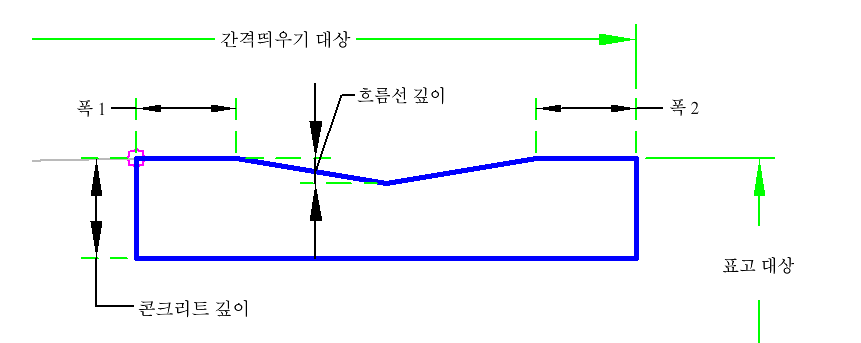

ValleyGutterSimple 횡단구성요소는 사용자 정의 폭, 콘크리트 깊이 및 흐름선 깊이가 있는 콘크리트 골짜기 측수로입니다. 폭은 수정될 수 있고 흐름선은 중심에서 유지됩니다.
부착점은 골짜기 측수로의 내부 모서리에 있습니다.
매개변수 |
설명 |
유형 |
기본값 |
| 측면 | 횡단구성요소를 배치할 측면을 지정합니다. | 왼쪽/오른쪽 | 오른쪽 |
| 콘크리트 폭 | 콘크리트 측수로의 폭입니다. | 숫자, 양수 |
5ft 1.5m |
| 흐름선 깊이 | 배수로 맨 위에서 흐름선까지의 골짜기 측수로의 깊이입니다. | 숫자, 양수 |
0.08ft 0.02m |
| 폭1 | 부착점 측면에 있는 골짜기 측수로의 폭입니다. | 숫자, 양수 |
0.5ft 0.15m |
| 폭2 | 부착점 반대쪽 측면에 있는 골짜기 측수로의 폭입니다. | 숫자, 양수 |
0.5ft 0.15m |
| 콘크리트 깊이 | 부착점에서 측정한 콘크리트의 깊이입니다. | 숫자, 양수 |
0.75ft 0.2m |
