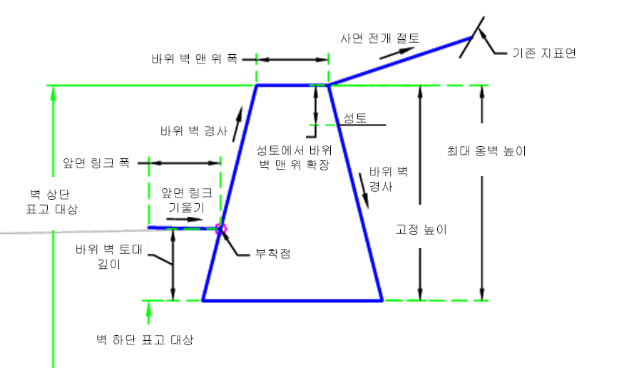

RockRetainingWall 횡단구성요소는 링크를 삽입하여 토양을 유지할 바위 옹벽을 만듭니다.
부착점은 앞면 링크 입력 매개변수를 기반으로 한 위치에서 떨어진 거리 또는 바위 면에 있습니다.

초기점이 부착점에 설정되어 있습니다. 앞면 링크 사용이 예로 설정된 경우 앞면 링크가 작성됩니다. 그런 다음 바위 벽이 작성됩니다.
고정 높이 사용이 예로 설정된 경우 입력 매개변수를 사용하여 바위 벽이 작성됩니다. 벽 하단 종단이 설정된 경우 벽 상단 높이는 벽 하단 종단 표고와 고정 높이를 더한 크기로 결정됩니다. 벽 상단 대상은 사용되지 않습니다.
절토 조건:
고정 높이 사용이 아니오로 설정된 경우 입력 매개변수를 사용하여 바위 벽이 작성됩니다. 벽 상단 대상이 벽 상단 표고를 조정합니다. 벽 상단 대상이 설정되지 않은 경우 벽 상단 표고는 벽 내부 모서리에 있는 기존 지반 표고입니다.
성토 조건:
고정 높이 사용이 아니오로 설정된 경우 입력 매개변수를 사용하여 바위 벽이 작성됩니다. 벽 상단 대상이 벽 상단 표고를 조정합니다. 벽 상단 대상이 설정되지 않은 경우 벽 상단 표고는 부착점과 성토에서 바위 벽 맨 위 확장 입력 매개변수 사이의 거리입니다.
모든 조건에서 벽 높이가 계산되고 최대 옹벽 높이와 비교됩니다. 이 값을 초과하는 경우 오류 메시지가 이벤트 뷰어에 전송됩니다.
배치 모드에서 이 횡단구성요소는 입력 매개변수를 사용하여 바위 옹벽을 그립니다.
