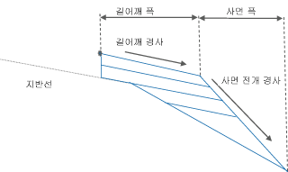

이 횡단구성요소는 기존 지표면 위치를 기준으로 기준 및 하위 기준 도면층을 자르는 확장 상황에 대해 길어깨를 삽입합니다.
부착점은 정지 계획선 지표면에 있는 길어깨의 내부 모서리에 있습니다.

| 길어깨 폭 | 부착점에서 길어깨 힌지점까지의 폭입니다. | 숫자 |
1.8m 5.40ft |

| 길어깨 경사 방향 |
길어깨 경사가 크라운에서 멀어지는지 또는 크라운을 향하는지 지정합니다. |
선택 항목 리스트:
크라운에서 멀어짐 |
| 기본 길어깨 경사 | 쉐이프 지표면의 기본 횡단 경사입니다. 이 값은 편경사가 사용되지 않거나 기준선 선형에 대해 지정되지 않은 경우에 사용됩니다. | 숫자 | - 2.0 % |
| 보조기층 사면 전개 유형 | 사면 전개 링크를 가변 폭을 갖는 고정 경사로 유지할지 아니면 가변 경사를 갖는 고정 폭으로 유지할지 선택합니다. | 선택 리스트: a) 경사 유지, 폭 조정, b) 폭 유지, 경사 조정 | 경사 유지, 폭 조정 |
| 사면 전개 경사 | 사면 링크의 고정 경사 값으로, "경사 유지" 옵션을 사용하는 경우에 사용됩니다. | 숫자, 양수 | 4 ( : 1) |
| 사면 전개폭 | 사면 링크의 고정 폭 값으로, "폭 유지" 옵션을 사용하는 경우에 사용됩니다. | 숫자, 양수 |
5.40ft 1.8m |
