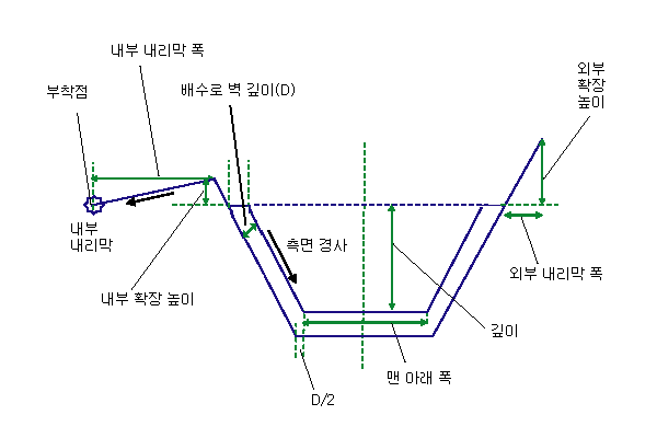

이 횡단구성요소는 선택적 내리막과 오르막이 있는 배수로 구조물을 작성하는 데 사용됩니다.
부착점은 배수로 구조물 앞 정지 작업 링크에 있는 맨 안쪽 점입니다. 정지 작업 링크를 생략할 경우 부착점은 배수로 구조물의 내벽에 있는 맨 안쪽 점입니다(파란색 원으로 표시됨).

| 매개변수 | 설명 | 유형 | 기본값 |
| 측면 |
횡단구성요소가 부착점의 왼쪽이나 오른쪽에 삽입되도록 지정합니다. |
왼쪽/오른쪽 | 오른쪽 |
| 깊이 | 배수로의 내부 깊이입니다. | 숫자, 양수 |
0.45m 1.5ft |
| 맨 아래 폭 | 수로의 맨 아래 폭입니다. | 숫자, 양수 |
0.5m 1.5ft |
| 측면 경사 | 배수로 측면 경사입니다. | 숫자 | 1:2 |
| 배수로 벽 깊이 | 배수로 벽의 깊이입니다. 이 깊이는 이전 다이어그램에 표시된 것과 같이 경사 면에 수직으로 측정됩니다. | 숫자, 양수 |
0.1m 0.33ft |
| 내부 확장 높이 | 부착점에서 배수로 내부의 비정렬 확장입니다. | 숫자, 양수 |
0.15m 0.45ft |
| 내부 내리막 폭 | 내부의 배수로 되메우기 폭입니다. | 숫자, 양수 |
1.5m 5.0ft |
| 외부 내리막 폭 | 배수로 구조물의 외부점을 초과한 비정렬 폭의 폭입니다. | 숫자, 양수 |
0.1m 0.33ft |

이 횡단구성요소는 위 그림과 같이 배수로 구조물의 쉐이프를 작성합니다.
Civil 3D 2010 및 이전 버전에서는 배수로 벽 깊이 매개변수가 수직으로 측정되었습니다. Civil 3D 2011 및 이후 버전에서는 이 매개변수가 측면 경사에 수직으로 측정됩니다. 따라서 Civil 3D 2010 및 이전 버전에서 작성된 이러한 횡단구성요소가 포함된 도면을 Civil 3D 2011 및 이후 버전에서 연 다음 코리더를 재작성하면 이 매개변수는 새 동작이 반영되도록 변경됩니다. 이 횡단구성요소를 사용하는 모든 토량 보고서는 새 동작이 반영되도록 업데이트됩니다.
배치 모드에서 이 횡단구성요소는 입력 매개변수를 사용하여 정의한 대로 부착점에서 시작되어 외향으로 작성됩니다.
