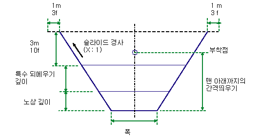

이 횡단구성요소는 측면 경사와 동일하고 최대 3개의 배경 채우기 도면층이 있는 평면 맨 아래 터파기를 작성합니다.
부착점은 터파기 기층의 중간점 위의 맨 아래까지의 간격띄우기 거리에 있습니다.
주석: 모든 치수는 다른 설명이 없는 한 미터 또는 피트 단위로 되어 있습니다. 모든 경사는 “%” 기호와 함께 퍼센트 경사로 표시되지 않는 한 종횡비 양식(예: 4 : 1)입니다.
매개변수 |
설명 |
유형 |
기본값 |
폭 |
터파기 맨 아래의 폭입니다. |
숫자, 양수 |
2.0m 6.0ft |
측면 경사 |
터파기 측면 경사의 경사(X : 1)입니다. |
숫자, 양수 |
3 : 1 |
관기초 깊이 |
노상의 깊이입니다. |
숫자, 양수 |
0.0 |
특수 되메우기 깊이 |
특수 되메우기 도면층의 깊이입니다. |
숫자, 양수 |
0.0 |
맨 아래까지의 간격띄우기 |
종단 경사선 표고에서 터파기 맨 아래까지의 수직 간격띄우기입니다. 예를 들어, 종단이 원형 파이프 맨 위를 따라 진행되면 수직 간격띄우기는 파이프 지름에 파이프 맨 아래에서 터파기 맨 아래까지의 거리를 더한 크기가 됩니다. |
숫자 |
0.0 |

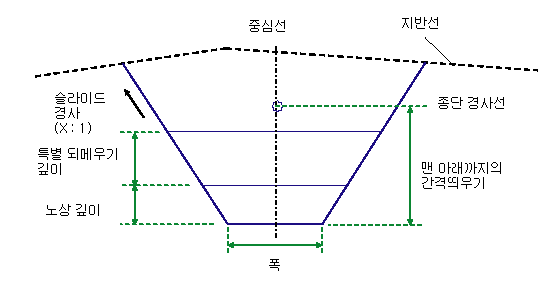

터파기 맨 아래의 표고는 종단 경사선 표고에서 맨 아래까지의 간격띄우기 값을 빼서 계산합니다. 수평 터파기 맨 아래 링크는 해당 표고에서 부착점 간격띄우기에 대해 대칭으로 배치되고 측면 경사가 기존 지표면까지 위쪽으로 확장됩니다. 수평 노상 링크는 터파기 맨 아래 위에 지정된 깊이로 배치됩니다. 수평 특수 되메우기 링크가 노상 링크 위에 지정된 깊이로 배치됩니다.
이 섹션에서는 도면의 지표면, 선형 또는 종단 객체와 같은 하나 이상의 대상 객체에 매핑할 수 있는 이 횡단구성요소의 매개변수를 나열합니다. 자세한 내용은 코리더 대상을 지정하려면을 참고하십시오.
매개변수 |
설명 |
상태 |
기존 지표면 |
기존 도로 지표면을 정의하는 지표면 모형입니다. 이 지표면을 지정하기 위한 대상으로 지표면 객체 유형을 사용할 수 있습니다. |
필수 |
없음.
배치 모드에서 터파기 및 기존 지표면은 아래 표시된 것처럼 그려집니다.
