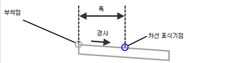

이 횡단구성요소는 차선 횡단구성요소에서 부착점으로부터 지정된 폭과 경사를 갖는 점을 표시하는 범용 유틸리티입니다.
차선 횡단구성요소의 차선 폭 퍼센트를 지정하여 점의 위치를 찾을 수 있습니다. 퍼센트를 지정하려면 표준횡단 특성의 구성 탭에서 매개변수 참조에 대해 다음 위치에서 값 가져오기를 선택합니다.
부착점은 링크 시작 위치에 있습니다. 방향은 내부/외부 입력 매개변수로 결정됩니다.

지정된 측면에서 부착점으로부터 지정된 폭 및 경사까지 링크가 추가됩니다. 링크의 폭은 차선 폭 매개변수와 차선 표식기 위치 매개변수를 곱하여 결정됩니다. 링크의 반대쪽 끝에는 지정된 코드와 함께 점이 추가됩니다.
링크의 경사를 음수 값이나 양수 값으로 지정할 수 있습니다. 일반적으로 링크 경사는 차선 경사와 같은 방향을 가집니다. 일반적으로 차선 경사는 -2%(음수 값)로 지정되며, 이 값은 포장이 중심선에서 아래쪽을 향한다는 것을 나타냅니다.
예를 들어, 아래 이미지에서 볼 수 있는 것처럼 주행로 외부 모서리로부터 기준선을 향하도록 횡단구성요소를 추가하여 차선 횡단구성요소의 중간점을 표시할 수 있습니다. 이 경우 삽입 측면 값은 내부이고, 차선 폭 값은 표준횡단 특성 구성 탭에서 매개변수 참조 값으로 다음 위치에서 값 가져오기를 사용하여 지정되는 일반적인 차선 폭이고, 차선 경사 값은 차선 폭 값과 마찬가지로 매개변수 참조 설정을 사용하여 지정되는 일반적인 차선 경사이며, 차선 표식기 위치는 50%입니다.
이전 횡단구성요소의 차선 경사 매개변수는 -2%로 반환됩니다(차선 횡단구성요소의 경사라고 가정). 차선 표식기 링크 횡단구성요소가 내부에 삽입되므로 이 경사 값에 -1이 곱해집니다(즉, 부호 값이 변경됨). 이는 횡단구성요소가 포장의 외부 모서리에 있는 삽입점에서 위쪽을 향한다는 의미입니다.
주행로 내부 모서리 또는 이전 차선 횡단구성요소의 크라운 점을 기준으로 차선의 점을 표시하려면 차선 표식기 링크 횡단구성요소의 삽입 측면 값을 외부로 설정합니다. 다시, 차선 폭 및 차선 경사 값은 매개변수 참조 값으로 다음 위치에서 값 가져오기를 사용하여 지정하고, 차선 표식기 위치는 50%로 지정하여 이전 횡단구성요소의 차선 경사 매개변수가 -2%로 반환되게 합니다(차선 횡단구성요소의 경사로 가정). 차선 표식기 링크 횡단구성요소가 외부에 삽입되므로 경사 값이 그대로 사용되고 횡단구성요소는 포장의 내부 모서리에 있는 삽입점에서 아래쪽을 향합니다.
