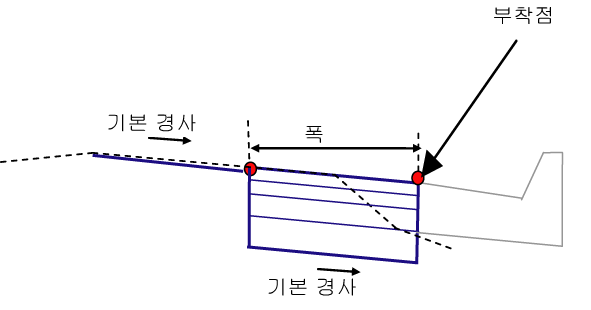

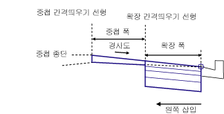

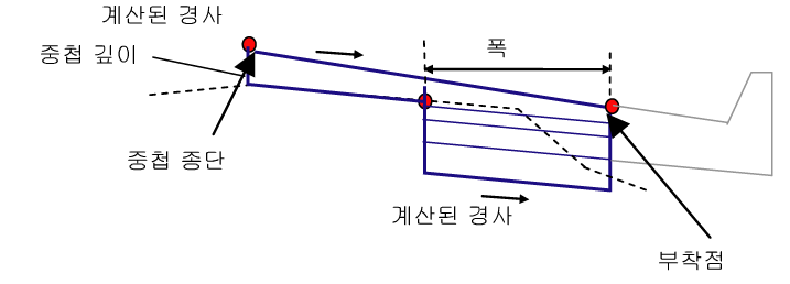

부착점은 확장 외부 모서리의 간격띄우기와 표고를 결정합니다. 확장 내부 모서리와 중첩 내부 모서리의 위치는 지정된 폭과 경사를 사용하여 결정됩니다. 선형을 사용하여 지정된 숫자 폭을 재지정할 수 있습니다. 중첩 종단을 제공할 경우 중첩 내부 모서리의 종단 표고와 부착점 사이의 경사가 계산됩니다.
다음 그림에서는 중첩 간격띄우기 종단이 있는 경우를 보여 줍니다. (중첩 종단을 제공할 경우 중첩 내부 모서리의 종단 표고와 부착점 사이의 경사가 계산됩니다.)
다음 그림에서는 중첩 간격띄우기 종단이 없는 경우를 보여 줍니다.
이 횡단구성요소의 왼쪽에서 오른쪽 경사는 같습니다. 또한 모든 지표면에 같은 경사가 적용됩니다.
