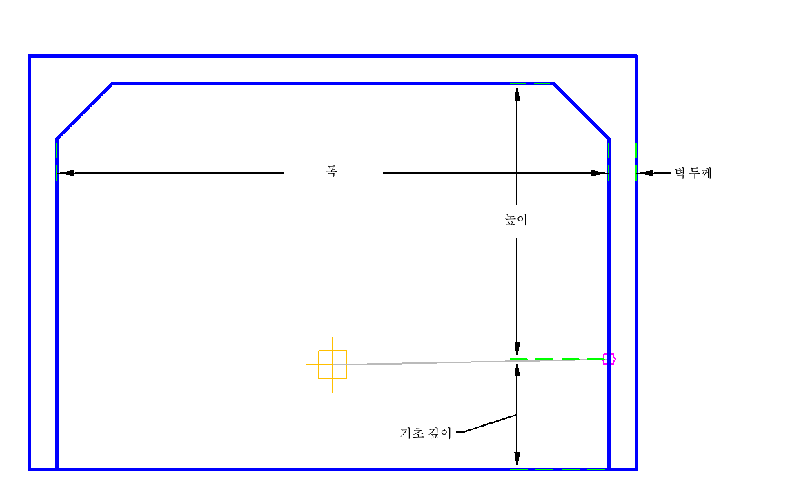

SimpleTunnelOpenBottom 횡단구성요소는 맨 아래가 열려 있는 간단한 터널입니다. 입력한 높이, 폭 및 재료 두께를 사용합니다.
부착점은 터널의 맨 아래 중심입니다.
매개변수 |
설명 |
유형 |
기본값 |
| Width Double Input | 터널의 내 폭입니다. | 숫자, 양수 |
10ft 3m |
| Tunnel Height | 터널의 내부 높이입니다. | 숫자, 양수 |
5ft 1.5m |
| Wall Thickness | 터널의 벽 및 지붕의 두께입니다. | 숫자, 양수 |
0.5ft 0.15m |
| Shape Name | 터널 쉐이프에 지정되는 코드 리스트입니다. | 쉼표로 구분된 문자열 | Tunnel |
| Tunnel Ceiling Link | 천장 링크에 지정되는 코드 리스트입니다. | 쉼표로 구분된 문자열 | TunnelCeiling |
| Tunnel Inside Wall Link | 내부 벽 링크에 지정되는 코드 리스트입니다. | 쉼표로 구분된 문자열 | TunnelInsideWall |
| Tunnel Top Link | 맨 위 링크에 지정되는 코드 리스트입니다. | 쉼표로 구분된 문자열 | TunnelTop |
| Tunnel Outside Wall Link | 외부 벽 링크에 지정되는 코드 리스트입니다. | 쉼표로 구분된 문자열 | TunnelOutsideWall |
| Foundation Depth | 터널 바닥 아래에 있는 터널 벽의 깊이입니다. | 숫자, 양수 |
5ft 1.5m |
| Tunnel Top Right Code | 맨 위 오른쪽 점에 지정되는 코드 리스트입니다. | 쉼표로 구분된 문자열 | TunnelTopRight |
| Tunnel Top Left Code | 맨 위 왼쪽 점에 지정되는 코드 리스트입니다. | 쉼표로 구분된 문자열 | TunnelTopLeft |
없음
없음
없음
점, 링크 및 쉐이프가 입력 매개변수를 사용하여 작성됩니다.
배치 모드에서 이 횡단구성요소는 터널로 구성되는 링크를 표시합니다.
