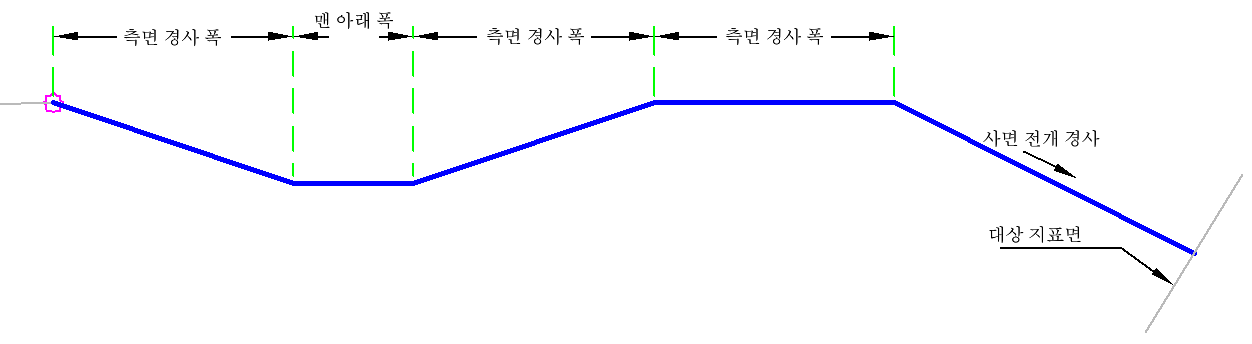

DitchWithBermInFill 횡단구성요소는 사전 정의된 형상이 있는 배수로를 배치하고 성토 및 절토 조건에서 터파기를 작성합니다.
터파기 경사도 미리 정의되며 작성된 링크는 지표면 대상을 발견할 때까지 확장됩니다.
부착점은 첫 번째 링크의 내부 모서리에 있습니다.

이 횡단구성요소는 입력 매개변수를 사용하는 배수로의 쉐이프를 작성합니다. 배수로 쉐이프가 만들어지면 배수로가 절토 또는 성토에 있는지 결정됩니다. 절토에 있는 경우 사면 전개 경사를 사용하여 사면 전개 링크가 추가됩니다. 성토에 있는 경우 터파기가 측면 경사 폭을 사용하여 작성됩니다.
배치 모드에서 이 횡단구성요소는 성토 조건에서 배수로로 구성되는 링크를 표시합니다.
