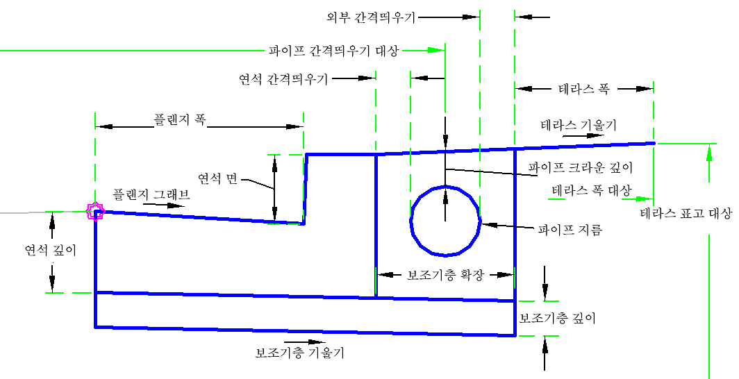

CurbOffsetPipe 횡단구성요소는 연석 및 측수로 뒤에 파이프가 있는 연석 및 측수로를 배치하는 데 사용됩니다. 테라스도 연속 뒤에 배치됩니다.
부착점은 측수로의 플랜지 점에 있습니다.
매개변수 |
설명 |
유형 |
기본값 |
측면 |
횡단구성요소를 배치할 측면을 지정합니다. | 왼쪽/오른쪽 |
오른쪽 |
플랜지 폭 |
측수로의 플랜지에서 흐름선까지의 폭입니다. | 숫자 |
1.5ft 0.45m |
플랜지 기울기 |
측수로의 경사(%)입니다. | 숫자 |
6 (%) |
연석 표면 |
흐름선에서 연석 맨 위까지의 높이입니다. | 숫자 |
0.5ft 0.15m |
연석 깊이 |
플랜지점에서 연석의 깊이입니다. | 숫자, 양수 |
0.583ft 0.18m |
보조기층 깊이 |
부착점에서 보조기층의 깊이입니다(생략하려면 0 사용). | 숫자, 양수 |
0.25ft 0.08m |
보조기층 확장 |
보조기층이 연석을 지나서 확장되는 폭입니다. | 숫자 |
1ft 0.3m |
테라스 폭 |
테라스의 폭입니다. | 숫자, 양수 |
1ft 0.3m |
테라스 기울기 |
테라스의 경사(%)입니다. | 숫자 |
4 (%) |
파이프 지름 |
배수 파이프 지름입니다. | 숫자, 양수 |
0.5ft 0.15m |
연석 간격띄우기 |
연석 뒤에서 배수 파이프까지의 거리입니다. | 숫자 |
0.25ft 0.08m |
외부 간격띄우기 |
배수 파이프에서 파이프 관기초의 가장자리까지의 거리입니다. | 숫자, 양수 |
0.25ft 0.08m |
보조기층 기울기 |
보조기층의 경사(%)입니다. | 숫자 |
2(%) |
파이프 크라운 깊이 |
배수 파이프 인버트에서 파이프 관기초 맨 아래까지의 거리입니다. | 숫자, 양수 |
0.25ft 0.08m |

이 횡단구성요소는 측수로의 플랜지의 부착점을 기준으로 간단한 연석 및 측수로의 쉐이프를 만듭니다. 파이프는 관기초 재료가 있는 연석 뒤에 배치됩니다. 그리고 테라스는 파이프 관기초 재료 뒤에 배치됩니다.
배치 모드에서 이 횡단구성요소는 지정된 입력 매개변수를 기준으로 연석 및 측수로, 파이프 및 테라스 구성요소를 표시합니다.
