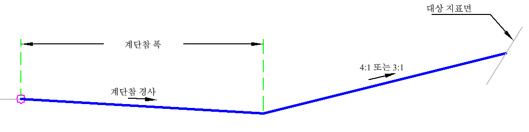

SimpleCutWithLanding 횡단구성요소를 사용하면 간단한 계단참/어깨를 잘라내기 옵션으로 사용할 수 있습니다. 이 횡단구성요소는 절토 상황에서 사면 전개에 해당합니다.
부착점은 계단참 앞 정지 작업 링크에 있는 맨 안쪽 점입니다.
매개변수 |

| 측면 | 횡단구성요소를 배치할 측면을 지정합니다. | 왼쪽/오른쪽 | 오른쪽 |
| 계단참 폭 | 계단참의 폭입니다. | 숫자, 양수 |
5ft 1.5m |
| 계단참 경사 | 계단참의 경사(%)입니다. | 숫자 | -6 ( % ) |

계단참이 입력 매개변수를 사용하여 그려집니다. 사면 전개까지 높이가 계산됩니다. 거리가 25ft(7.5m) 미만이면 4:1 사면 전개 경사가 사용됩니다. 높이가 35ft(10.5m) 미만이면 3:1 사면 전개 경사가 사용됩니다. 그 외 경우 2:1 사면 전개 경사가 사용됩니다.
성토에 있는 경우 사면 전개 경사는 작성되지 않습니다.
배치 모드에서 이 횡단구성요소는 계단참 및 절토에 있는 사면 전개 링크로 구성되는 링크를 표시합니다.
