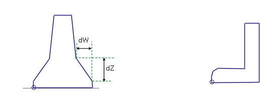

이 횡단구성요소는 일련의 연결 링크를 추가하는 범용 횡단구성요소입니다.
일반적으로 횡단구성요소로 미리 정의되지 않은 구조물 쉐이프를 추가하는 데 사용됩니다. 최대 12개의 링크를 지정할 수 있습니다. 쉐이프에 12개 이상의 링크가 필요한 경우 다중 링크 횡단구성요소를 여러 번 사용할 수 있습니다.
부착점은 첫 번째 링크의 시작 부분에 있습니다. 이 횡단구성요소는 삽입되는 방향에 따라 다르게 작동합니다. 양수 폭은 삽입된 방향의 부착점에서 간격띄우기를 늘립니다.

dW1 |
첫 번째 링크의 폭(+/-)입니다. 양수 폭은 삽입 방향에 있습니다. |
숫자 |
0 |
dZ1 |
첫 번째 링크의 수직 편각(+/-)입니다. |
숫자 |
0 |

지정된 폭과 수직 편각에 따라 최대 12개의 링크를 순서대로 삽입합니다. 쉐이프가 자동으로 닫히지 않으므로 닫는 링크를 포함해야 합니다.
배치 모드에서 이 횡단구성요소는 입력 매개변수에서 정의한 링크를 표시합니다.
입력 매개변수 리스트에 지정된 점 및 링크 코드입니다.
점은 첫 번째 링크를 시작으로 1에서 13까지 순서대로 번호가 매겨집니다. 링크는 1에서 12까지 순서대로 번호가 매겨집니다.
