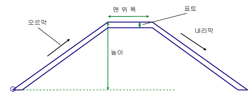

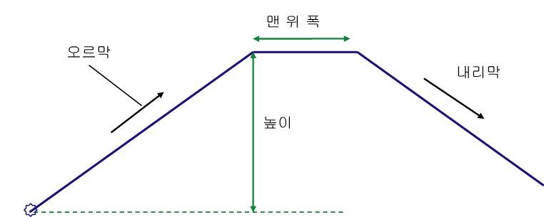

이 노이즈 장벽은 사용자가 지정한 오르막 경사와 내리막을 사용하여 부착점에서 삽입됩니다. 맨 위 폭을 0으로 설정하면 삼각형 노이즈 장벽 결과가 생성됩니다. 또한 이 횡단구성요소에 대해 표토 도면층을 선택하면 정렬된 재료층이 아래 그림과 같이 삽입됩니다. (주: 재료 두께가 지정된 값과 같도록 부착점에 수평 링크가 삽입됩니다.)

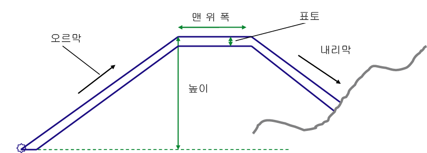

내리막을 지표면에 연결하면 해당 측면 높이가 아래 그림과 같이 지표면에 대한 사면으로 조정됩니다.
내리막을 지표면에 연결하지 않으면 해당 측면의 높이가 지정된 높이로 설정됩니다. 또한 해당 지점의 지표면이 장벽 맨 위보다 높으면 다시 내리막 링크가 지정된 경사 및 높이 매개변수를 사용하여 아래쪽 방향으로 그려집니다.
