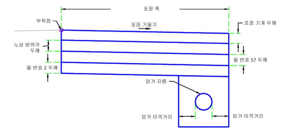

PermeablePavement 횡단구성요소는 링크와 쉐이프를 삽입하여 투과성 포장 페이버를 작성하며, 선택적으로 암거를 사용합니다.
부착점은 투과성 포장의 내부 모서리에 있습니다. 이 구성요소는 왼쪽 또는 오른쪽 측면에 부착될 수 있습니다.

| 측면 | 횡단구성요소를 배치할 측면을 지정합니다. | 왼쪽/오른쪽 | 오른쪽 |
| 포장 기계 두께 | 포장 기계 두께 | 숫자, 양수 |
0.26ft 0.08m |
| 노상 방위각 두께 | 노상 방위각 두께 | 숫자, 양수 |
0.17ft 0.05m |
| 석재 번호 57 두께 | 석재 번호의 두께 57 | 숫자, 양수 |
0.33ft 0.10m |
| 석재 번호 2 두께 | 석재 번호의 두께 2 | 숫자, 양수 |
0.5ft 0.15m |
| 암거 포함 | 암거를 포함해야 함 | 예/아니오 | 예 |
| 암거 지름 | 암거 지름 | 숫자, 양수 |
0.5ft 0.15m |
| 암거 이격거리 | 암거 주변 바위의 거리 | 숫자, 양수 |
0.5ft 0.15m |
| 포장 폭 | 포장 폭 | 숫자, 양수 |
24ft 7.3m |
| 불투과성 라이너 포함 | 포장 단면 아래에 불투과성 라이너 포함 | 예/아니오 | 아니요 |
| 포장 기울기 | 포장 기울기 | 숫자 | -2% |

투과성 포장 경사는 입력 매개변수 또는 간격띄우기 대상(설정된 경우)에 의해 결정됩니다. 투과성 포장 쉐이프는 입력 매개변수로 작성됩니다. 암거를 사용하도록 설정된 경우 암거 파이프 및 주변 재료가 구성됩니다. 대상이 위치 및 표고를 변경하지 않으면 암거 위치는 포장 모서리에 있습니다. 불투과성 라이너를 포함하도록 설정된 경우 링크 코드가 구성된 링크 맨 아래 및 외부 면에 할당됩니다.
배치 모드에서 이 횡단구성요소는 입력 매개변수로 투과성 포장을 그립니다.
