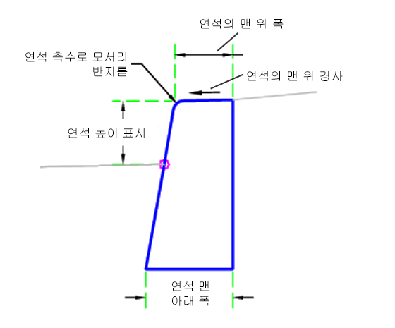

ClarkCountyCurbE1 횡단구성요소는 링크를 삽입하여 지정된 삽입점에 연석을 작성합니다. 쉐이프는 클라크 카운티 연석, 유형 E1을 나타냅니다.
사용된 치수가 표준 평면 해석과 일치하는지 확인해야 합니다.
부착점은 초기 절토 또는 성토 경사의 내부 모서리에 있습니다. 이 구성요소는 왼쪽 또는 오른쪽 측면에 부착될 수 있습니다.

| 측면 | 횡단구성요소를 배치할 측면을 지정합니다. | 왼쪽/오른쪽 | 오른쪽 |
| 연석 맨 아래 폭 | 연석 맨 아래 폭 | 숫자, 양수 |
8.25in 0.21m |
| 연석의 맨 위 폭 | 연석의 맨 위 폭 | 숫자, 양수 |
5.5in 0.14m |
| 연석 측수로 모서리 반지름 | 연석 측수로 모서리 반지름 | 숫자, 양수 |
1in 0.025m |
| 연석 총 높이 | 연석 총 높이 | 숫자, 양수 |
16in 0.40m |
| 연석 높이 표시 | 연석 높이 표시 | 숫자, 양수 |
6in 0.15m |
| 연석의 맨 위 경사 | 연석의 맨 위 경사 | 숫자, 양수 | 50 ( : 1) |
| 부착점 | 연석 부착점 | 유속선/뒤 | 유속선 |
없음.
없음.
이 횡단구성요소는 유속선 또는 연석 뒤에 부착점을 사용하여 연석에 대한 쉐이프인 클라크 카운티 연석, 유형 E1을 작성합니다.
배치 모드에서 이 횡단구성요소는 입력 매개변수에서 지정한 대로 연석 쉐이프를 그립니다.
