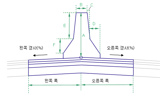

이 횡단구성요소는 지표면을 삽입하여 선택적인 뉴저지 장벽과 같은 평면에 있는 중앙분리대를 정의합니다.
포장 구조물은 Autodesk Civil 3D 도움말의 "포장된 횡단의 포장 구조물"에 설명된 표준을 따릅니다.
부착점은 정지 계획선 지표면에 있는 중앙분리대의 중앙에 있습니다. 이 구성요소는 왼쪽 및 오른쪽 측면을 동시에 삽입합니다.

치수 A(mm 또는 in) |
중앙분리대 중심에서의 장벽의 높이입니다. |
숫자, 양수 |
810mm 32in |
치수 B(mm 또는 in) |
다이어그램에 표시 |
숫자, 양수 |
232 9in |
치수 C(mm 또는 in) |
다이어그램에 표시 |
숫자, 양수 |
59mm 2in |
치수 D(mm 또는 in) |
다이어그램에 표시 |
숫자, 양수 |
125mm 5in |
치수 E(mm 또는 in) |
다이어그램에 표시 |
숫자, 양수 |
557mm 22in |
치수 F(mm 또는 in) |
다이어그램에 표시 |
숫자, 양수 |
178mm 7in |

지정된 폭 및 경사에 대해 부착점의 왼쪽 및 오른쪽 외향으로 포장 구조 링크가 삽입됩니다. 장벽 포함을 True로 설정하면 중앙분리대 중심선에 대칭으로 뉴저지 장벽이 삽입됩니다. 왼쪽 및 오른쪽 폭의 대상 매개변수로 선형이 지정된 경우 코리더를 따라 각 측점의 선형 간격띄우기에 연결될 수 있도록 폭이 조정됩니다.

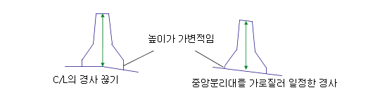

중앙분리대가 전체 중앙분리대에서 단일 상수 경사 크기만큼 한쪽으로 기울어져 있는 경우 중앙분리대 경사에 맞게 장벽의 맨 위가 기울어집니다. 그렇지 않은 경우 장벽의 맨 위가 수평으로 유지됩니다. 모든 경우에 장벽 높이(치수 A)는 장벽의 중심선에서 일정하게 유지됩니다.
이 횡단구성요소는 피벗 방법이 중앙분리대 모서리이고 중앙분리대 처리가 중앙분리대 쉐이프 유지인 도로 유형에서만 작동합니다. 이 횡단구성요소를 다른 피벗 방법이나 왜곡된 중앙분리대 처리와 함께 사용하는 경우 중앙분리대 쉐이프 유지가 설정된 중앙분리대 모서리와 같은 결과가 생성됩니다.
배치 모드에서 이 횡단구성요소는 폭 및 깊이 입력 매개변수를 사용하여 -2% 경사로 모든 포장 링크를 표시합니다. 장벽 포함을 True로 설정하면 지정된 치수의 장벽이 표시됩니다.
