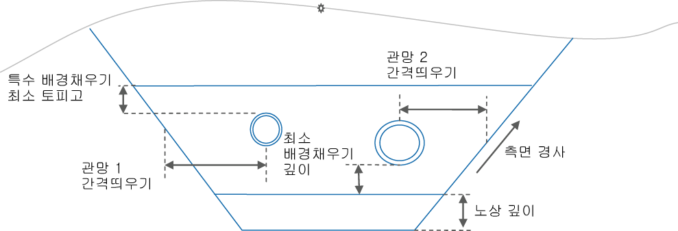

두 경우 모두 횡단구성요소에서 지정된 관망의 파이프 위치를 기준으로 터파기 깊이의 맨 아래 및 터파기 폭을 결정합니다. 특수 되메우기 최소 토피고는 단면 검토된 횡단면에 있는 가장 높은 파이프의 중심선에서 거리를 측정하여 결정됩니다. 특수 되메우기 최소 깊이는 단면 검토된 측면에 있는 가장 낮은 파이프의 맨 아래 외부 지름에서 거리를 측정하여 결정됩니다.

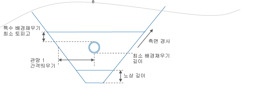

사례 1: 한 개의 관망 선택
관망 1만 선택된 경우 횡단구성요소는 제어 기준선에서 왼쪽 및 오른쪽까지 3피트(1m)를 검색하여 단면 검토된 측점에서 파이프 중심선을 찾습니다. 관망 1 간격띄우기 값을 두 측면에 적용하여 터파기 폭 또는 최소 폭 중 더 큰 폭을 결정합니다. 간격띄우기 값이 그림에 표시된 대로 파이프의 외벽으로부터 적용됩니다. 터파기의 맨 아래는 외부 파이프 지름에 특수 되메우기 최소 깊이 및 관기초 깊이를 더하여 결정됩니다.
사례2: 두 개의 관망 선택
두 개의 관망이 선택된 경우 관망 1이 기준선의 왼쪽에 있는 것으로 가정합니다. 관망 2는 선형의 오른쪽에 있는 것으로 가정합니다. 특수 되메우기 최소 깊이의 재료 깊이는 두 개의 파이프 외부 지름 중 높은 값에 특수 되메우기 최소 토피고 깊이를 더하여 결정됩니다. 터파기 깊이의 맨 아래는 두 개의 파이프 외부 지름 중 낮은 값에 특수 되메우기 최소 깊이 및 관기초 깊이를 더하여 결정됩니다.
배치 모드에서 이 횡단구성요소는 이전 그림에 표시된 대로 터파기를 그립니다.
