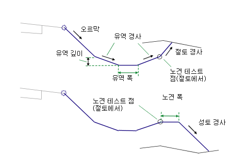

이 횡단구성요소는 링크를 삽입하여 유역 및 절토 사면 경사(절토 조건인 경우)를 작성하거나 유역, 터파기 폭 및 성토 경사(성토 조건인 경우)를 작성합니다.
마지막 사면 전개 링크는 코리더 모델이 불완전한 상태로 남아야 하는 경우에 생략할 수 있습니다. 예를 들어, 인접한 특성의 정지 지표면이 완료되지 않은 도로의 힌지점에 연결될 수 있도록 하기 위해 이렇게 할 수 있습니다.
사면 전개 및 기타 링크(모든 링크, 사면 전개 링크, 성토 링크만 및 없음)에 선택적 정렬된 재료를 지정할 수도 있습니다.
부착점은 유역 오르막의 내부 모서리에 있습니다. 이 구성요소는 왼쪽 또는 오른쪽 측면에 부착될 수 있습니다.
주석: 모든 치수는 다른 설명이 없는 한 미터 또는 피트 단위로 되어 있습니다. 모든 경사는 “%” 기호와 함께 퍼센트 경사로 표시되지 않는 한 종횡비 양식(예: 4 : 1)입니다.

이 횡단구성요소는 유역 오르막 및 유역에 대한 링크를 유역 테스트 점에 작성합니다. 종단을 지정하는 경우 오르막 폭이 변경되어 유역 종단으로 유지되는 반면, 유역 깊이는 일정하게 유지됩니다. 유역 테스트 점이 절토에 있는 경우 사면 전개 가로채기는 지정된 절토 경사의 대상 지표면에서 계산됩니다. 성토에 있는 경우에는 터파기 폭 맨 위 링크가 추가되고 사면 전개 가로채기는 지정된 성토 경사의 대상 지표면에서 계산됩니다. 사면 전개 링크 생략을 True로 설정하면 사면 전개 링크가 삽입되지 않습니다. 터파기 폭 맨 위 링크가 대상 지표면과 교차하는 경우 횡단은 교차로에서 끝납니다.
다른 사면 전개 횡단구성요소와 마찬가지로 이 횡단구성요소를 사용하면 선택적으로 정렬된 재료를 추가할 수 있습니다. 세 가지 범위의 경사를 지정할 수 있습니다. 재료 유형 1은 링크의 경사가 지정된 경사 값까지인 경우 적용됩니다. 경사 1부터 경사 2까지는 두 번째 유형의 재료가 적용됩니다. 마찬가지로 링크의 경사가 경사 2 및 경사 3 값 이내에 있을 경우 재료 3이 적용됩니다. 링크 경사가 경사 제한 3보다 평평할 경우 재료가 적용되지 않습니다.
정렬된 재료가 횡단구성요소에 추가될 경우 지정된 두께를 가진 사면 링크에 평행 링크가 추가됩니다. 이 두께 매개변수(예: 재료 1 두께)는 링크에 수직으로 측정됩니다. 맨 아래 수준 링크는 기준을 사용하여 코드화되고 사면 전개 링크는 맨 위를 사용하여 코드화됩니다. 이러한 재료로 닫힌 쉐이프는 재료 이름으로 코드화됩니다.
Civil 3D 2010 및 이전 버전에서는 재료 두께 매개변수가 수직으로 측정되었습니다. Civil 3D 2011 및 이후 버전에서는 이 매개변수가 링크에 수직으로 측정됩니다. 따라서 Civil 3D 2010 및 이전 버전에서 작성된 이러한 횡단구성요소가 포함된 도면을 Civil 3D 2011 및 이후 버전에서 연 다음 코리더를 재작성하면 이 매개변수는 새 동작이 반영되도록 변경됩니다. 이 횡단구성요소를 사용하는 모든 토량 보고서는 새 동작이 반영되도록 업데이트됩니다.
배치 모드에서 이 횡단구성요소는 지정된 입력 매개변수 값을 사용하여 오르막, 유역 측면 경사 및 유역 맨 아래를 그립니다. 절토 및 성토 조건 링크는 모두 대시선으로 표시됩니다. 이 때 사면 전개 링크는 지정된 경사에서 3미터 또는 10피트만큼 밖으로 확장됩니다. 사면 전개 링크는 바깥쪽을 가리키는 화살촉으로 끝납니다.
