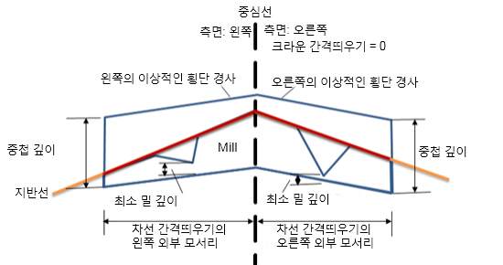

이 횡단구성요소는 기존의 크라운이 있는 도로 맨 위에 필요에 따라 밀링 도면층을 추가하여 오버레이 도면층을 추가합니다.
부착점은 계획선 횡단 경사가 있는 오버레이 도면층의 크라운 점입니다.
| 매개변수 | 설명 | 유형 | 기본값 |
| 크라운 간격띄우기 | 크라운 점의 양수 또는 음수 간격띄우기입니다. | 숫자 | 0.000m(0.000피트) |
| 크라운 종단 옵션 사용 | 오버레이 크라운 점의 내부 모서리를 종단에 연결하거나 최소 밀링 깊이를 충족하도록 크라운 점 표고를 조정하려면 선택합니다. | 사용자 정의됨 | 최소 밀링 깊이 |
| 기존 차선 폭과 동일하게 차선 폭 설계 |
사용자 정의됨 | 아니요 |
| 기존 왼쪽 차선 내부 모서리 | 왼쪽 차선의 지반선 경사를 계산하기 위한 시작점입니다. | 숫자 | 0.000m(0.000피트) |
| 기존 오른쪽 차선 내부 모서리 | 오른쪽 차선의 지반선 경사를 계산하기 위한 시작점입니다. | 숫자 | 0.000m(0.000피트) |
| 기존 왼쪽 차선 외부 모서리 | 왼쪽 차선의 지반선 경사를 계산하기 위한 끝점입니다. | 숫자 | 12.000m(12.00피트) |
| 기존 오른쪽 차선 외부 모서리 | 오른쪽 차선의 지반선 경사를 계산하기 위한 끝점입니다. | 숫자 | 12.000m(-12.000피트) |
| 오버레이 깊이 | 오버레이 도면층의 깊이입니다. | 숫자, 양수 | 0.600m(0.600피트) |
| 오른쪽 및 왼쪽 오버레이 경사 옵션 | 오른쪽 및 왼쪽 오버레이 경사 옵션을 지정합니다.
팁: 플래핑은 재건 횡단구성요소의 오버레이에 대해 교정된 횡단 경사를 계산하는 방법을 설명하는 데 사용되는 용어입니다. 플래핑 결과는 지반선 횡단 경사와 이상적인 횡단 경사 간의 경사 차이 및 경사 공차에 따라 달라집니다. 경사 차이가 횡단구성요소의 경사 공차보다 작으면 사용 사례가 "공차 내부"에 해당하는 것으로 간주됩니다. 경사 차이가 횡단구성요소의 경사 공차보다 크면 사용 사례가 "공차 외부"에 해당하는 것으로 간주됩니다.
주: 경사 공차는 절댓값입니다. 따라서 경사 차이가 0.4%이든지 -0.4%이든지 절댓값은 모두 0.4%입니다. 경사 공차가 0.5%인 경우 0.4%인 절대 경사 차이는 공차 내에 있는 것으로 간주됩니다.
사용자 정의됨 | 플래핑 없이 사용자 정의 |
| 왼쪽의 이상적인 횡단 경사 | 사용자 정의된 왼쪽의 이상적인 횡단 경사를 지정합니다. | 숫자, 음수 | -2.00% |
| 왼쪽 최소 밀링 깊이 | 밀링 도면층 맨 아래와 왼쪽 측면의 지반선 도면층 맨 아래 사이의 최소 밀링 깊이입니다. | 숫자, 양수 | 0.300m(0.300피트) |
| 왼쪽 경사 공차 | 왼쪽 오버레이 경사 가변 공차입니다. | 숫자 | 0.50% |
| 오른쪽의 이상적인 횡단 경사 | 사용자 정의된 오른쪽의 이상적인 횡단 경사를 지정합니다. | 숫자, 음수 | -2.00% |
| 오른쪽 최소 밀링 깊이 | 밀링 도면층 맨 아래와 오른쪽 측면의 지반선 도면층 맨 아래 사이의 최소 밀링 깊이입니다. | 숫자, 양수 | 0.300m(0.300피트) |
| 오른쪽 경사 공차 | 왼쪽 오버레이 경사 가변 공차입니다. | 숫자 | 0.50% |
| 왼쪽 차선 폭 | 왼쪽 차선 내부 모서리부터 왼쪽 차선 외부 모서리 간격띄우기에 의해 결정된 왼쪽 차선 폭입니다. | 숫자, 음수 | -12.000m(-12.000피트) |
| 오른쪽 차선 폭 | 오른쪽 차선 내부 모서리부터 오른쪽 차선 외부 모서리 간격띄우기에 의해 결정된 오른쪽 차선 폭입니다. | 숫자, 양수 | 12.000m(12.000피트) |
| 왼쪽 교정된 횡단 경사 | 도로의 왼쪽 측면에 맞게 조정된 횡단 경사로, 지정한 재건 횡단구성요소 매개변수에 가능한 한 가깝게 일치하도록 최적화되었습니다. | 숫자 | -2.00% |
| 오른쪽 교정된 횡단 경사 | 도로의 오른쪽 측면에 맞게 조정된 횡단 경사로, 지정한 재건 횡단구성요소 매개변수에 가능한 한 가깝게 일치하도록 최적화되었습니다. | 숫자 | -2.00% |
| 왼쪽 지반선 경사 | 왼쪽 차선 내부 모서리부터 왼쪽 차선 외부 모서리까지 계산된 왼쪽 차선에 대한 종단 지반선의 횡단 경사(%)입니다. | 숫자 | 백분율 |
| 오른쪽 지반선 경사 | 오른쪽 차선 내부 모서리부터 오른쪽 차선 외부 모서리까지 계산된 도로의 오른쪽 측면에 대한 종단 지반선의 횡단 경사(%)입니다. | 숫자 | 백분율 |
| 매개변수 | 설명 | 필수 항목입니까? |
| 대상 지표면 | 기존 도로를 정의하는 지표면의 이름입니다. | 예 |
| 크라운 간격띄우기 대상 | 크라운 점의 간격띄우기를 정의하는 객체의 이름입니다. 이 간격띄우기를 지정하기 위한 대상으로 선형, 폴리선, 형상선 또는 측량 수치 객체 유형을 사용할 수 있습니다. | 아니요 |
| 왼쪽 차선 폭 대상 | 왼쪽 차선 외부 모서리 간격띄우기를 정의하는 객체의 이름입니다. 이 간격띄우기를 지정하기 위한 대상으로 선형, 폴리선, 형상선 또는 측량 수치 객체 유형을 사용할 수 있습니다. | 아니요 |
| 오른쪽 차선 폭 대상 | 오른쪽 차선 외부 모서리 간격띄우기를 정의하는 객체의 이름입니다. 이 간격띄우기를 지정하기 위한 대상으로 선형, 폴리선, 형상선 또는 측량 수치 객체 유형을 사용할 수 있습니다. | 아니요 |
| 기존 차선 간격띄우기 대상의 왼쪽 내부 모서리 | 왼쪽 내부 단면 검토 점 간격띄우기를 정의하는 객체의 이름이 기존 지표면 경사를 계산하는 데 사용됩니다. 이 간격띄우기를 지정하기 위한 대상으로 선형, 폴리선, 형상선 또는 측량 수치 객체 유형을 사용할 수 있습니다. | 아니요 |
| 기존 차선 간격띄우기 대상의 왼쪽 외부 모서리 | 왼쪽 외부 단면 검토 점 간격띄우기를 정의하는 객체의 이름이 기존 지표면 경사를 계산하는 데 사용됩니다. 이 간격띄우기를 지정하기 위한 대상으로 선형, 폴리선, 형상선 또는 측량 수치 객체 유형을 사용할 수 있습니다. | 아니요 |
| 기존 차선 간격띄우기 대상의 오른쪽 내부 모서리 | 오른쪽 내부 단면 검토 점 간격띄우기를 정의하는 객체의 이름이 기존 지표면 경사를 계산하는 데 사용됩니다. 이 간격띄우기를 지정하기 위한 대상으로 선형, 폴리선, 형상선 또는 측량 수치 객체 유형을 사용할 수 있습니다. | 아니요 |
| 기존 차선 간격띄우기 대상의 오른쪽 외부 모서리 | 오른쪽 외부 단면 검토 점 간격띄우기를 정의하는 객체의 이름이 기존 지표면 경사를 계산하는 데 사용됩니다. 이 간격띄우기를 지정하기 위한 대상으로 선형, 폴리선, 형상선 또는 측량 수치 객체 유형을 사용할 수 있습니다. | 아니요 |

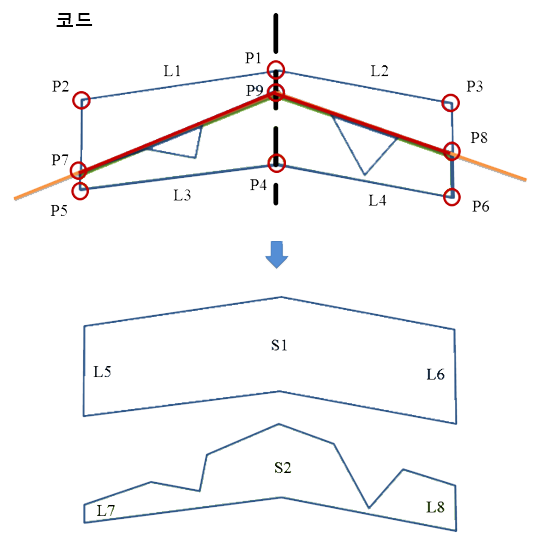

이 횡단구성요소는 레벨링 도면층이 추가되지 않았다고 가정합니다.
| 점, 링크 또는 쉐이프 | 코드 | 설명 |
| P1 | Crown | 오버레이 맨 위에 대한 크라운 점 |
| P2, P3 | EOV | 도로의 왼쪽 및 오른쪽 측면에 대한 정지 계획선의 오버레이 모서리 |
| P4 | Crown_Overlay | 밀링 맨 아래에 대한 크라운 점 |
| P5, P6 | EOV_Overlay | 도로의 왼쪽 및 오른쪽 측면에 대한 밀링 맨 아래의 모서리 |
| P7, P8 | EOV_Milling | 도로의 왼쪽 및 오른쪽 측면에 대한 밀링 맨 위의 모서리 |
| P9 | Crown_offset | 부착점부터 크라운 점의 간격띄우기입니다. |
| L1, L2 | 맨 위, 포장 | 도로의 왼쪽 및 오른쪽 측면에 대한 오버레이 맨 위 |
| L3, L4, L5, L6 | 오버레이 | 오버레이 도면층에 대한 링크입니다. |
| L7, L8 | Mill | 도로의 왼쪽 및 오른쪽 측면의 밀링 링크(높이) |
| S1 | 오버레이 | 오버레이 맨 위와 맨 아래 사이의 영역 |
| S2 | Mill | 밀링 맨 위와 맨 아래 사이의 영역 |
