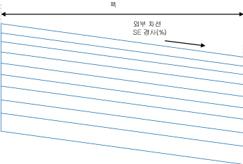

이 횡단구성요소는 외부 편경사 차선 횡단구성요소와 비슷합니다. 그러나 이 횡단구성요소 내부에는 추가 도면층이 있으며 맨 아래 도면층에서 해당 정지 계획선과 동일한 경사를 사용하지 않습니다. 대신 내부 높이 및 외부 높이에 의해 제어됩니다.
부착점은 삽입점이 크라운인 경우 정지 계획선에 있는 차선의 내부 모서리 (a)에 있거나 삽입점이 주행로 모서리에 있는 경우 주행로 외부 모서리 (b)에 있습니다.이 구성요소는 왼쪽 또는 오른쪽 측면에 부착될 수 있습니다.
주석: 모든 치수는 다른 설명이 없는 한 미터 또는 피트 단위로 되어 있습니다. 모든 경사는 “%” 기호와 함께 퍼센트 경사로 표시되지 않는 한 종횡비 양식(예: 4 : 1)입니다.

이 횡단구성요소는 지정된 부착점 쪽에 삽입됩니다. 모든 링크는 L10을 제외하고 맨 위 링크 L1에 대해 지정된 경사를 사용합니다. 링크 L10은 보조기층3 내부 깊이 및 보조기층3 외부 깊이로 결정됩니다. 이 횡단구성요소의 표층1 및 표층2 도면층은 도면층 폭의 선택적 확장을 지원합니다. 이 횡단구성요소의 기타 모든 동작은 기존 외부 편경사 차선 횡단구성요소의 동작과 동일합니다.
